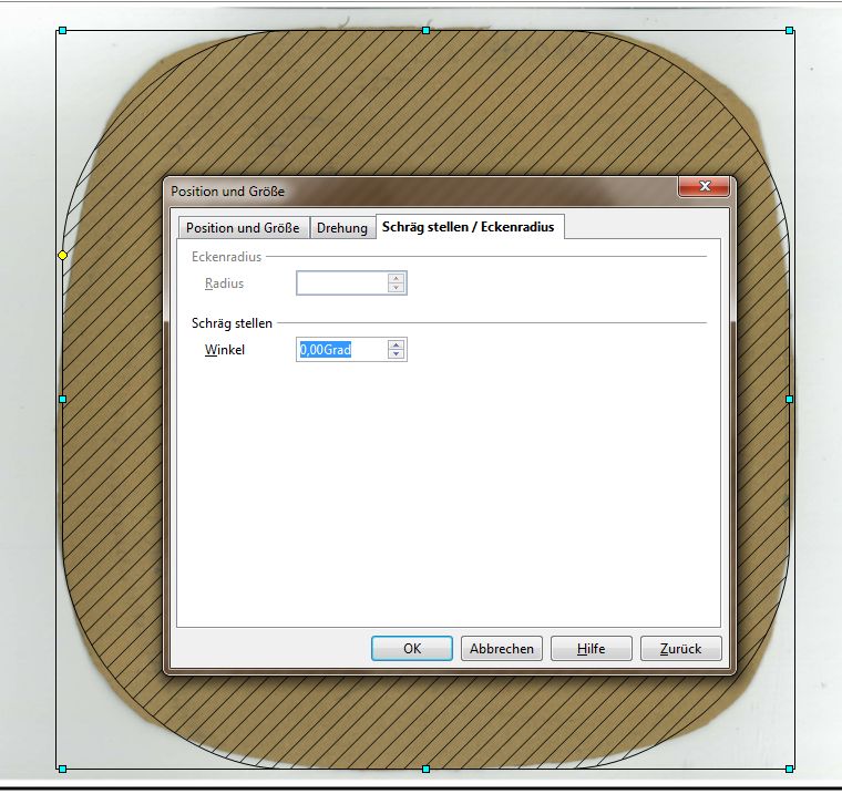

kann ich irgendwo den eingestellten Radius des abgerundeten Rechtecks rauslesen? Ich möchte nämlich die enthaltene Fläche berechnen und dazu brauch ich den Radius.
Kurz zum Warum:
Ich habe ein Querschnitt und diesen habe ich eingescannt und ein abgerundetes Rechteck so drüber gelegt, damit es recht gut passt. Breite und Höhe des Rechtecks kann ich leicht auslesen, aber der Kreisradius der Ecken fehlt mir halt noch.

Thomas Mc Kie hat geschrieben:kann ich irgendwo den eingestellten Radius des abgerundeten Rechtecks rauslesen?
Fläche markieren, dann Format > Position und Größe… oder einfacher: [F4]. Im Dialog Position und Größe findest du das Registerblatt Schräg stellen / Eckenradius.

Danke, aber da steht nichts drin...
(es ist übrigens das richtige Teil ausgewählt, drumherum hab ich noch ein normales Rechteck)
Oo_Version 3.2.0

Danke an alle!
Sonderbar, das man beim abgerundeten Rechteck keinen Radius eingeben kann, dass normale Rechteck zu verwenden, da wäre ich sicher lange nicht drauf gekommen.
