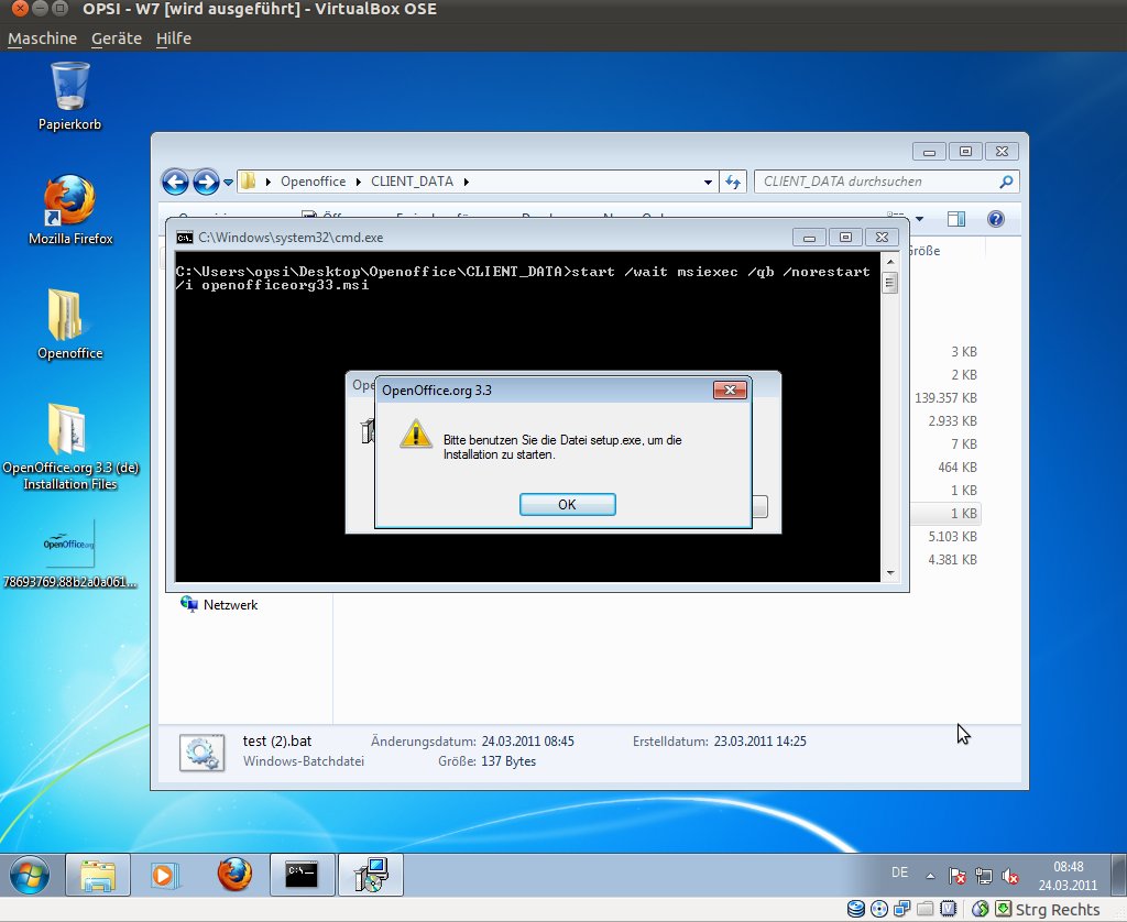

ich bekomme es in der neuesten Version von OO nicht hin sie in Silent-modus zu starten (Deinstallation klappt o.O).
Hier mein Code:
start /wait msiexec /qb /norestart /i openofficeorg33.msi
Es kommt die Meldung (siehe Bild) dass ich die Setup.exe ausführen soll :?

Hallo Teller,
ja ist leider so. Bei mir auch.
Ich warte schon lange auf ne Möglichkeit die Einrichtung individueller zu steuern. Mit 3.2 ging´s noch.
Mit 3.3 hab ich erst gestern kapituliert eine Netzwerkinstallation vorzunehmen.
Also lokal installieren, und zwar typisch, Fertig.
Wie dies in größeren Netzen mit 100 od. mehr Rechnern praktiziert werden soll weiß ich nicht. Alle Howtos sind aus 2.0er, 3.0er oder Star-Office-Zeiten. Aktuelles Fehlanzeige.

Es geht, wenn der Parameter SETUP_USED=1 mit angegeben wird.
