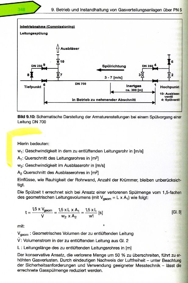

Hallo, ich steh voll auf dem Schlauch!
Bin in Tabellenkalkulation ehr auf Anfängerstatus, möchte aber gerne eine Tabelle in der ich einige Berechnungen zum begasen einer Gashochruckleitung vornehmen kann.
Die zu begasende Leitung hat einen Durchmesser von 300 mm, eine Länge von 1300 m, die Geschwindigkeit im Rohr soll 5 m/s betragen.
Die Geschwindigkeit wird an einem Ausbläser gemessen der einen Durchmesser von 100 mm hat (die länge ist 2m, ist aber glaub ich nicht von bedeutung).
Wichtig: Die Geschwindigkeit in der zu begasende Rohrleitung soll 5 m/s betragen und es soll 1,5fach vom Volumen gespült werden. Ich möchte hauptsächlich die Geschwindigkeit an dem Ausbläser wissen (W2).
Aus einem Buch habe ich was rauskopiert.
Wäre toll wenn jemand helfen könnte.

- Begasen001.jpg (106.14 KiB) 1914 mal betrachtet

Die Geschwindigkeit am Ausblasrohr wird wohl das 9fache der Geschwindigkeit in der Leitung sein.
(Durchmesserverhältnis² → Querschnittsverhältnis → Umrechnungsfaktor )

das hat wenig mit Calc zu tun, dazu reicht ein Taschenrechner:
V1= 5m/s (Geschwindigkeit im dicken Rohr)
A1=0,3*0,3*Pi/4=0,070685834 m2 Querschnittfläche dickes Rohr [Quadratmeter]
A2=0,1*0,1*Pi/4=0,007853981 m2 Querschnittfläche Ausblasrohr [Quadratmeter]
V2=(A1/A2)*V1=0,3*0,3/(0,1*0,1)*5 m/s=45 m/s Geschwindigkeit am Ausblasrohr
Also strömt das Gas am Auslass mit 45 m/s oder 162 km/h
Die Ausblasdauer geht so:
Der Volumenstrom Vpunkt= V1*A1=5m/s * 0,070685834 m2= 0,35342917 m3/s (Qubikmeter pro Sekunde)
Das Volumen V=A1*L*1,5=0,070685834 m2*1300m*1,5=137,8373763 m3 (Qubikmeter)
Die Ausblasdauer =V/Vpunkt=137,8373763/0,35342917 = 390 s oder 6 Minuten und 30 Sekunden.

Danke für eure Lösungen, kann nun versuchen das in Calc einzugeben um die Parameter leicht austauschen zu können.
