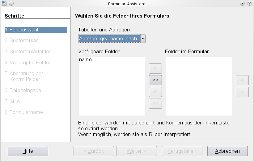

Erstelle eine Abfrage
SELECT "name" FROM "Tabelle1" WHERE "id" = :ID
hier gespeichert als qry_name_nach_id

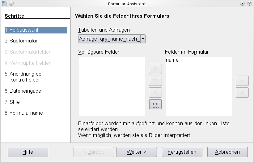

und erstelle dann ein Formular mit der Abfrage:
Formular mit Abfrage
Übername des Feldes
Übername des Feldes

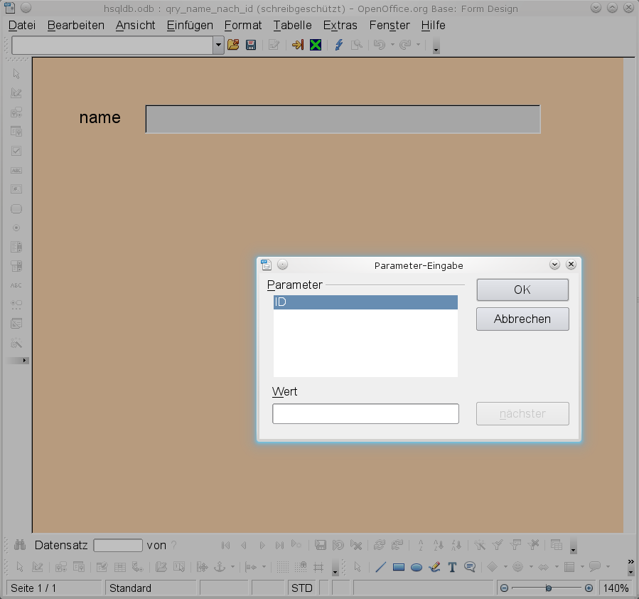

Beim Öffnen der Abfrage erscheint das Parameterfenster zu Eingabe.
Parametereingabe beim Öffnen
