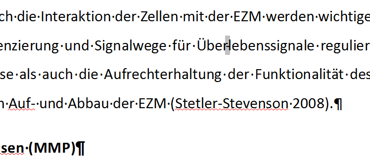

Hallo, ich habe automatische Silbentrennung eingestellt. Ändert man nun den Text, so werden Wörter die zuvor eventuell getrennt wurden, immernoch mit einem (kleineren) Trennzeichen angezeigt, auch wenn sie sich nach der Änderung mitten im Text befinden. Diese Zeichen sieht man tatsächlich nicht im Druck, allerdings sieht man einen minikleinen Abstand im Wort. Hat jemand hierfür eine Lösung?

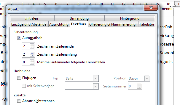

nein, ist definitiv automatisch eingestellt (siehe bild im anhang), habe auch nei manuell getrennt
habe ein Bild angehängt wie das dann aussieht. Ja, ist grau hinterlegt. kann ich mit entfernen-taste löschen. ist aber bei einem 140-seiten text, der sich ständig ändert, etwas müßig.

Gast hat dir doch eine automatische Lösung genannt, warum setzt du sie nicht einfach um?

im Screenshot sind Steuerzeichen eingeblendet und dann gehören auch die Trennstriche natürlich mit dazu. Wenns stört, entweder über dieses übergroße Pi-Zeichen in der Symbolleiste deaktivieren oder über Tastenkombination <Strg>+<F10> (wieder aktieren mit derselben Tastenkombination bzw. Symbol).

Ne, danke für eure Hilfe, aber da waren definitiv Trennzeichen, die auch einen Miniabstand verursacht haben. Hat man viell gesehen weil ich im Blockformat gearbeitet habe. Ich habe sie nun ersetzt wie empfohlen aber das änder nix an der Tatsache, dass sie da waren. Ich denke entstanden sind sie weil meine Silbentrennung am Anfang total gesponnen hat. Hab das erst vor kurzem hinbekommen, dass sie wirklich gut automatisch geht. Seitdem waren auch die Striche da, eventuell die vorher schon getrennten Wörter. Diese hatte ich mit Reinklicken in die Silbentrennugn und dann jedes einzelnen Wort erst gelesen, dann trennen lassen, gemacht.
