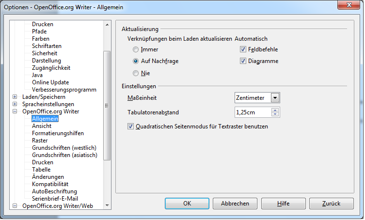

anbei die Datei, die bei mir funktioniert, und die Einstellungen unter Extras/Optionen/Writer/Allgemein:
Ich verwende OOo 3.3 unter W7.

Deine Lösung funktoniert bei mir auch. Hatte die gleichen Einstellungen. ABER ... wie hast Du das gemacht ? Wo liegt der Fehler? Du hast doch auch bloß Eingabefelder, oder ?
