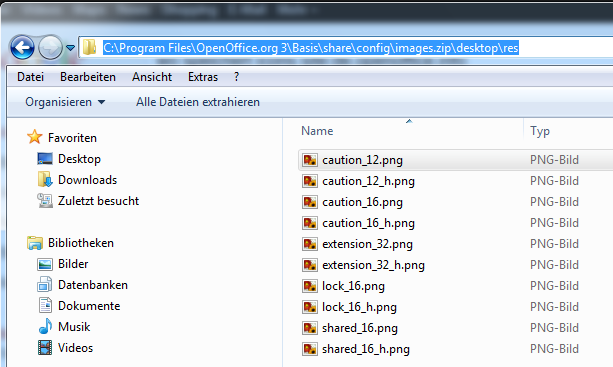

wo speichert OpenOffice.org die Symbolleisten-Icons
Elbfischer
Beiträge: 75
Registriert: Di, 30.10.2007 10:42
Beitrag von Elbfischer »
ich würde gerne wissen, an welcher Stelle bzw. in welcher Datei bei OpenOffice.org die Symbolleisten-Icons gespeichert sind.
Grund: ich möchte gerne das eine oder andere Icon auslesen und bearbeiten. Ich finde es wesentlich einfacher, ein bestehendes Icon zu ändern, als ein Ersatz-Icon komplett neu selbst zu entwerfen.
Herzlichen Dank für Eure Hilfe,
Elbfischer

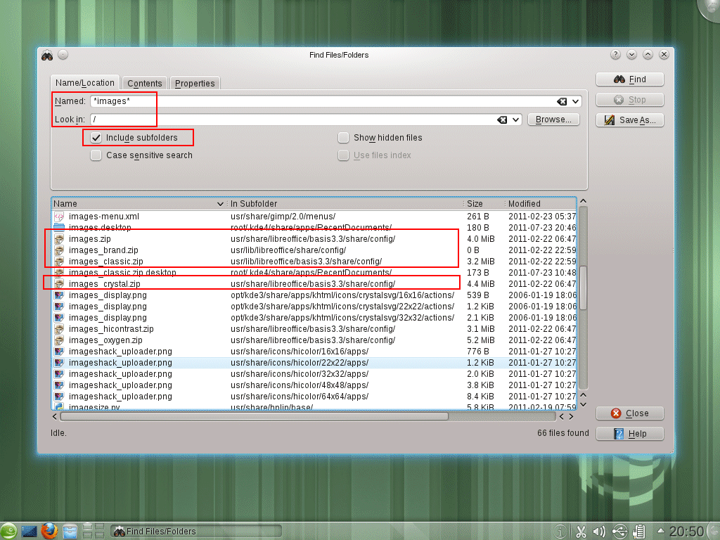

vielleicht hilft das Bild:
Re: wo speichert OpenOffice.org die Symbolleisten-Icons

Ich finde unter der von "Gast" angegebenen Adresse:
...\Basis\share\config\...
sofort was ich suche. Die Datei heißt unter OpenSuse 11.4 z.B. images_classic.zip

UNd zur Sicherheit noch ein Screenshot:
