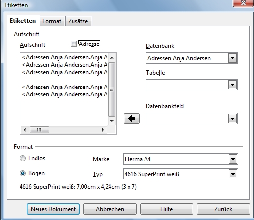

Hallo, beim Erstellen von Etikettendruck habe ich folgendes Probelem: Ich kann zwar die Datenbank auswählen, aber dann keine Tabelle und auch kein Datenbankfeld wählen. sieh auch Dateianhang. Hat jemand eine Idee? Auch wenn ich eine andere Datenbank wähle kann ich keine Tabelle und auch kein Datenbankfeld auswählen. Wer kann schnell helfen?

- bild vom Etikettendruck
- staroffice_problem mit etikettedruck.jpg (120.04 KiB) 473 mal betrachtet

Handelt es sich bei deiner "Datenbank" tatsächlich um eine in OOo angemeldete (Extras/Optionen/Datenbanken/OpenOffice Base) Base-Datenbank oder verwendest Du eine Calc Tabelle?
Bei mir funktioniert es mit einer Base Datenbank, eine Calc Tabelle als Datenquelle geht nicht.
