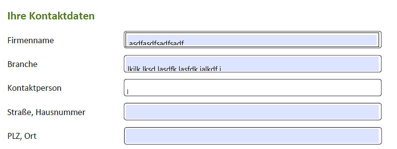

ich erstelle gerade ein Formular, das der Kunde ausfuellen soll. Abgesehen davon, dass das Formular im Acrobat Reader ausgefuellt nicht abspeicherbar ist (im Foxit Reader schon), wird auch der in einem Textfeld eingegebene Text zu tief angesetzt (im Foxit Reader siehts normal aus).
Ich habe fuer das Formular Textfelder angelegt mit Rahmen = "Ohne Rahmen" und darunter eine Grafik mit abgerundeten Ecken gelegt. Zur Verdeutlichung habe ich fuer den Screenshot den Rahmen im obersten Textfeld auf "Flach" gestellt.
Warum wird die Schrift im Acrobat Reader so tief angesetzt? Welche Einstellung ist da im Writer verantwortlich?

Ja, ich hab in der Tat die 3.3 installiert... Na, dann werd ich wohl downgraden muessen. :(

Musst Du leider bzw. die 3.2.1 parallel installieren bzw. die portable Version davon nutzen. Geht mir leider ähnlich.
Leider hat man es bei LibreOffice bis jetzt auch noch nicht geschafft, diesen Bug zu beseitigen.
