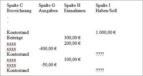

ich führe ein Kassenbuch, dass folgendermaßen aussieht
- siehe Bild -
In Spalte C habe ich Gültigkeiten u.a. auch „Kontostand“. Wenn ich nun am Ende der Eingaben von den vorgefallenen Kontenbewegungen „Kontostand“ wähle, so soll automatisch die SUMME aus den Spalten G und H inkl. des letzten Kontostands in Spalte I eingesetzt werden. Im Beispiel also wäre dies dann 1.100,00 € bzw. 1.150,00 €.
Geht dass, was ich meine überhaupt. Habe echt keinen Plan.
Bitte helft mir.
V.G. Lisa

Berechne in Spalte I einfach den "laufenden Kontostand":
In I3:
Und ziehe die Formel nach unten.
In I3:
=I$2+SUMME(G$2:H3)Bevor du anfängst ein "überstrukturiertes" Kassenbuch aufzusetzen, solltest du dir mal den Gebrauch des Datenpiloten zu Gemüte führen

Hallo Karolus,
vielen Dank für deine Hilfe.
Wenn man so wenig Ahnung von Tabellenkalkulation hat wie ich, dann ist`s schon schwierig.
Ich habe die Spalte I mit deiner Formel ausgeblendet und dann die Formel=WENN(C2="Kontostand";I2;"") in Spalte J runterkopiert.
Jetzt fehlt mir nur noch ein Minikalender für das Datumsfeld
Nochmals vielen Dank.
Gruß Lisa

Hallo Lisa,
Karolus schreibt :
Du benötigst keine "extra Zeile" die den "Kontostand" anzeigt, also wird die "Spalte j" garnicht benötigt.
Stelle eine "WENN-Abfrage" voran und kopiere nach unten.
Siehe :
Es macht sich auch ganz gut, wenn jeder Buchung eine "Beleg-Nr." zugewiesen wird.
Das Datum kann einfach mit dem "Zehnerblock" und der "Minustaste" (16-8-2011) erstellt werden.
mfg
Gert
Karolus schreibt :
Das heißt, das jede Buchung einen neuen Kontostand in der "Spalte i" anzeigtBerechne in Spalte I einfach den "laufenden Kontostand":
In I3:
Siehe :
=WENN(ODER(G4<>"";H4<>"");I$2+SUMME(G$2:H4);"")Das Datum kann einfach mit dem "Zehnerblock" und der "Minustaste" (16-8-2011) erstellt werden.

Hallo Gert,
danke für deine Unterstützung. Deine Formel nehme ich für mein Kassenbuch, da bleiben auch noch "nicht ausgefüllte Spalten" leer. Für ein Kassenbuch optimal.
Die Formel von Karolus kann ich auch gut gebrauchen z. B. für meine private Kontoführung (weil das dann übersichtlicher ist).
Ihr habt mir sehr viel geholfen.
Dank an euch beide.
Liebe Grüße
Lisa
