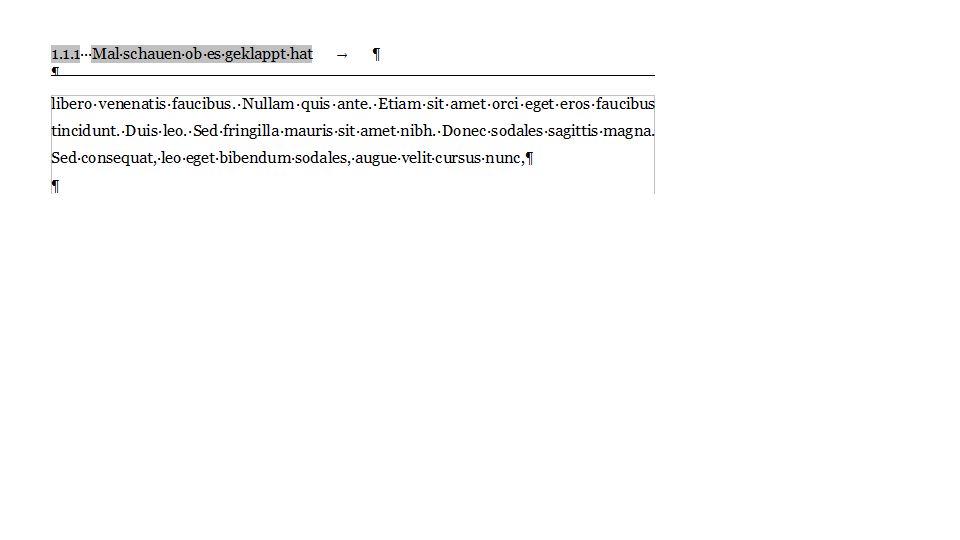

- Es geht um den Abstand zwischen Linie und Kapitelname in der Kopfzeile
- reti.png (16.47 KiB) 1578 mal betrachtet

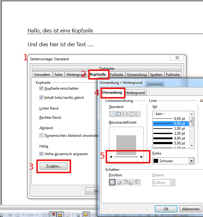

vielleicht versuchst Du es mal so:
Format/Seite/Kopfzeile/Zusätze/Umrandung, und legst eine Linie am unteren Rand der Kopfzeile fest, siehe Bild: Gruß R

Re: kopfzeile bereitet Probleme
Hallo Sui Lo,
stelle unter Format > Seite > Kopfzeile die Höhe auf 0,10cm.
Mit eingestellten Grüßen
