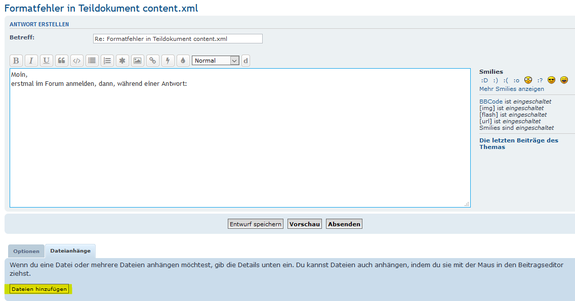

Beiträge: 3732
Re: Formatfehler in Teildokument content.xml
erstmal im Forum anmelden, dann, während einer Antwort:
