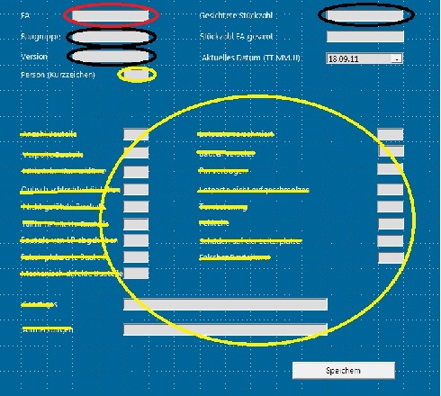

Nochmal zum Schema:
Rot = zum Ausfüllen
Schwarz = "Auto - Feld" - Filter ( aus tab_FA )
Gelb= zum Ausfüllen
Speichern in tab_smd

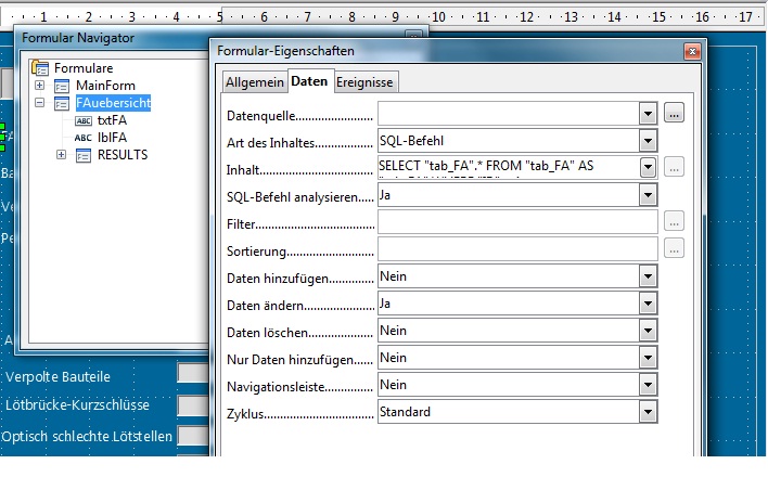

aus dem Tutorial:
Select "Filter" .* FROM "Filter" As "Filter" WHERE "ID"=0
mein Fall:
Select "tab_FA" .* FROM "tab_FA" AS "tab_FA" WHERE "ID"=0
Jedoch bekomm ich hier schon einen syntax error.

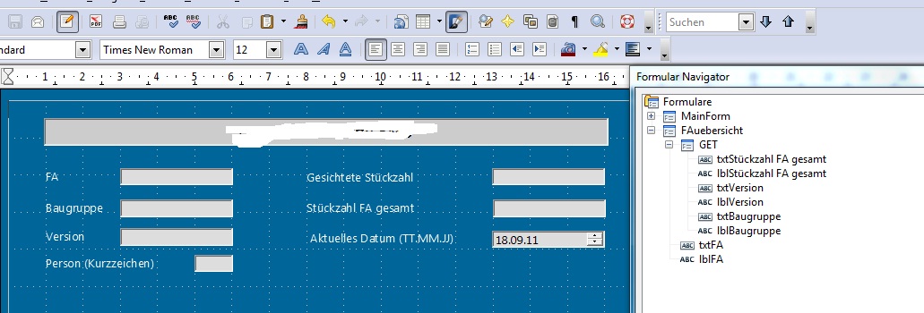

Echt toll geworden, jedoch wollte ich es jetzt ohne Listenfeld probieren und mit einem normalen Textfeld funktioniert es nicht ( liegt das am Makro oder).
Da es nachher zuviele FA's geben würde um die zu suchen
Desweiteren wollte ich ein Marko erstellen damit die Felder FA mit FA verknüpft werden.

oForm.getByName( "txtFA" ).String = id
Gebunden an Ereignis "Fokusverlust" des ehemaligen Listenfeldes.
Bekomme hier einen Laufzeitfehler!?

S.Eder hat geschrieben:Bekomme hier einen Laufzeitfehler!?
Bitte genauen Text evtl. Fehlermeldungen angeben!
Prüfe, ob das Kontrollelement "txtFA":
  • ein Textfeld ist
  • im Formular MainForm liegt (Formular-Navigator); da ist es jedenfalls in meiner Beispieldatei
Cheers

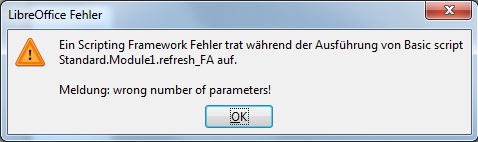

Ich hab mal einen Screen gemacht von der Fehlermeldung, und werde mich jetzt mal in die Tutorials einlesen.

Die Fehlermeldung sagt, dass eine falsche Anzahl Parameter übergeben wird:
Du rufst über [rechte Maustaste]Kontrollfeld...>Ereignisse>Modifiziert auf - da wird der EVENT Parameter übergeben
Deine SUB sieht dann so aus:
Sub refresh_FA( oEvent )
