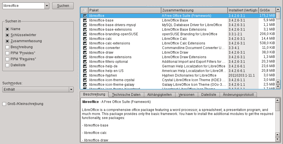

Hallo Constructus,
entsprechend LibreOffice Menüfunktion [Hilfe]-[Info über LibreOffice] ist auch bei mir die Bezeichnung LibreOffice 3.4.2 OOO340m1 (Build:1206).
Die Bezeichnung, die ich in meiner Signatur verwende und jeweils aktualisiere ist die aus dem LibreOffice-Repository von openSUSE 11.4 (wenn ich per Yast2 oder i.d.R. mittlerweile per zypper aktualisiere).
Feuerdrache

Hallo Feuerdrache,
an die habe ich garnicht gedacht.
Die Anzeige, die Du da als Foto eingestellt hast, hab ich gerade mal als Textdokument (txt) erstellen lassen; die erste Zeile gibt aus:
# Status Paket | Zusammenfassung | Installiert (Verfügbar) | Größe
[Behalten] libreoffice | A Free Office Suite (Framework) | 3.4.2.6-3.1 (3.3.1.2-1.2.2) | 12,2 MiB
Also wohl die gleiche wie bei Dir. Da hinkt dann wahrscheinlich die Anzeigetafel unter "Hilfe- Info über LibreOffice" hinterher.

Constructus hat geschrieben:... Da hinkt dann wahrscheinlich die Anzeigetafel unter "Hilfe- Info über LibreOffice" hinterher. ...
Hallo Constructus,
das glaube ich eigentlich nicht. Ich gehe davon aus, dass die LO-Info-Versionsbezeichnung sich nur bei einem neuen Versionsstandard ändert. Also in unserem Falle beim Wechsel von 3.4.2 nach 3.4.3 (die derzeit jüngste Version, die eben noch keinen Eingang in die Linux-Distributionsversionen gefunden hat).
