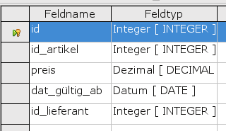

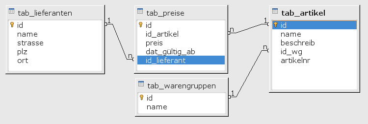

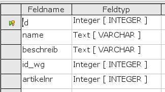

Hab's mir einfach gemacht:
Beziehungen, V2
Beziehungen, V2
tab_artikel
Tabelle Artikel
Tabelle Artikel
tab_preise
Tabelle Preise, V2: per Lieferant und Datum
Eindeutigkeit eines Preises zum "ab_datum"
ALTER TABLE "tab_preise" ADD CONSTRAINT constr_uniq_artikel_datum UNIQUE ("id_artikel","dat_gültig_ab");
So etwa...
Artikelstamm (historisch) V2.odb
HSQLDB Artikelstamm, Version 2
(18.41 KiB) 240-mal heruntergeladen
Kommst Du damit weiter?

Aber es ist ja nicht so elementar, dass man die Artikelnummer eingeben kann und auf den Aktualisieren-Button drückt.
Geht ja auch über die Datensatzsuche. Werde das dann über den Schritt machen.
Womit mir sehr geholfen wäre, wäre ein Subformular :)
An deiner Datenbank habe ich das mal per Formular-Assistent versucht.
Er baut nur leider keine Beziehung auf.
In deiner Datenbank gibt es 3 eingetragende Artikel (4711, 4712 und 9990 als Artikelnr.)
Zudem wurden für Artikel 4711 drei Preise eingetragen und für Artikel 4712 zwei Preise hinterlegt.
Nun möchte ich oben im Formular nur meine Artikel angezeigt bekommen, sprich 3 Datensätze.
Und im Subformular, welches als Tabelle erstellt wurde, unter den Artikeln die Preis-Datensätze. Sprich zu 4711 hätte ich gerne unten in der Tabelle dann die 3 Preise und zu 4712 zwei Preise. Zu 9990 dann eben 0.
Das habe ich noch nicht hinbekommen.
Kannst du mir einen Tipp geben, was ich nicht beachtet habe, und ob das so überhaupt möglich ist. Sollte doch, oder?
Besten Dank
Gruß Christoph / CeeKaa
