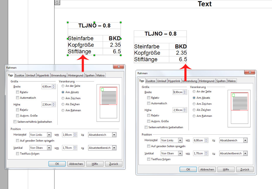

ich brauche 16 Rahmen mit Tabelle auf einer Din A4 Seite.
Das ist auch kein Problem aber ich kriege schon bei den 2ten Rahmen in der Vertikalen Höhe Probleme.
Obwohl die Angabe auf 1,70 cm gesetzt ist, ist der rechte Rahmen tiefer als der Linke :/
Was ich brauche sind 16 rahmen in einer Reihe sollen 4 Stück sein und darunter auch noch mal 4 Stück.
Diese muß ich richtig Postitioneiren damit das richtig passt als Etikett.
wäre wirklich Hilfreich wenn mir mal jemand Erklären könnte warum der Rahmen tiefer ist als der Andere.

Geh mal mit der echten Maus auf die Rahmen, dann siehst Du unter Verankerung, dass es einen Unterschied zwischen beiden gibt.

Unter Rechtsklick - Verankerung kann ich nichts entdecken - aber die beiden Rahmen sind nicht am selben Absatz verankert, und das bewirkt die unterschiedliche Position.
