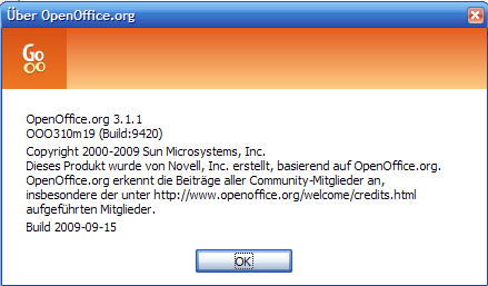

In meiner OpenOffice Version steht : OOO320m12 (Bild:9483)
Dank der Info von lorbass ist ja nun klar das Du wirklich OOo 3.2.0 hast.

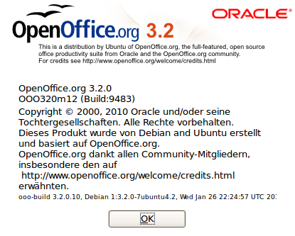

Im August 2010 habe ich eine Ubuntu 10.04 Version von einer "ct-Heise" - DVD installiert. In dem Paket ist auch OpenOffice enthalten. Darüberhinaus habe ich nur die "üblichen" Aktualisierungen von Ubuntu übernommen, aber kein neues Paket installiert.
Günter
Krautvornix
Beiträge: 5
Registriert: Do, 20.10.2011 12:42
Re: Zellen verknüpfen
Beitrag von Krautvornix »
Hallo zusammen, Hallo Gast.
wahrscheinlich gibt auch das keinen weiteren Aufschluß ! :?
Bildschirmfoto-Über OpenOffice.org.png (47.67 KiB) 1483 mal betrachtet
Trotzdem, vielleicht hift's ja ?!
Gruß. Günter
Offenbar keineswegs.
Hast Recht. Doch das konnte ich zu diesem Zeitpunkt noch nicht wissen, da ja Günter eine extrem wichtige Info erst spät nachgereicht hatte, die Du ja auch hier zitiert hast.

Krautvornix hat geschrieben: Im August 2010 habe ich eine Ubuntu 10.04 Version von einer "ct-Heise" - DVD installiert. In dem Paket ist auch OpenOffice enthalten.
Dein Screenshot sagt eigentlich das es sich um OOo handelt, denn bei GO würd das ganze so in etwa aussehen.
Und dennoch ist es kein reines OOo, da ja in deinem Screenshot darauf hingewiesen wird:
"Dieses Produkt wurde von Debian and Ubuntu erstellt und basiert auf OpenOffice.org."
