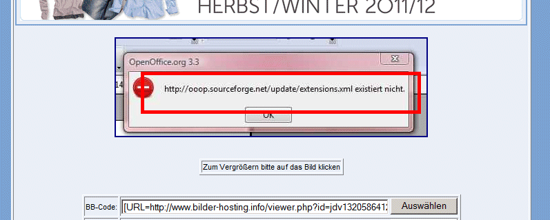

Wenn ich ein Dokument mit Open Office Writer ( Version OO 3.3.0 ) öffne, erscheint oft der Button "Updates verfügbar". Beim Anklicken und Öffnen erscheint dann jedoch die Meldung, die ich im Screenshot beigefügt habe.
http://www.bilder-hosting.info/viewer.p ... 86316y.jpg
und
http://www.bilder-hosting.info/viewer.p ... 86412g.jpg
Folgende Extensions habe ich installiert.
http://www.bilder-hosting.info/viewer.p ... 86773c.jpg
Bei der Extension http://www.bilder-hosting.info/viewer.p ... 86849y.jpg tritt dann dieser Fehler auf.
Die Ursache ist mir nicht bekannt. In den Optionen habe ich das Updaten auf "Automatisches Suchen" und "jeden Tag" eingestellt.
Sind solche Fehlermeldungen normal? Kann mir jemand einen Tipp geben?
Re: Automatisches Updaten und Fehlermeldungen
WARUM liest Du die Fehlermeldungen dann nicht?
Dort steht für OxygenOffice-Extra:
Im KONKRETEN ja, denn die genannte Datei http://ooop.sourceforge.net/update/extensions.xml existiert nun einmal nicht weil der Hersteller von OxygenOffice diese DAtei nicht hinterlegt hat und somit ein Automatiosches Update für diese Extension nicht möglich ist.
