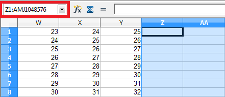

Hallo Peter,
ich denke mit
Waldschrat hat geschrieben:warum blendest Du die Zeilen und Spalten die Du nicht brauchst nicht einfach aus?
war gemeint, alle Zellen auszublenden, die nicht benutzt werden.
In OOo 3.3 ist die letzte Spalte AMJ, die letzte Zeile 1048576
Angenommen Dein benutzter Bereich ist A1:Y912
Jetzt kannst Du alle Spalten rechts davon markieren, indem Du oben links in das kleine Fenster
Z1:AMJ1048576 eintippst.
Dann gehst Du mit der rechten Maustaste auf einen markierten Spaltenkopf und wählst "ausblenden".
Alle Zeilen unterhalb des benutzten Bereichs, markierst Du indem Du A913:AMJ1048576 eingibst.
Nun auf einen markierten Zeilenkopf, "ausblenden", fertig
