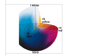

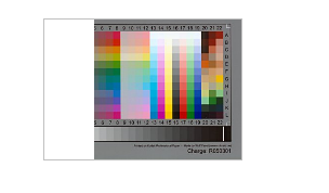

ich habe eine doc-Datei nach OO importiert und es hat soweit alles geklappt, bis auf die Bilder!
Die haben alle auf der linken Seite eine weißen Rand, welcher das Bild überdeckt (siehe Fotos).
Ich vermute ein Einstellungsproblem, wenn ich neue Bilder importiere, habe ich dasselbe Phänomen.
Bis jetzt habe ich aber den richtigen Tweak noch nicht finden können, bin langsam echt frustriert :?
Hier die Screenshots:
Cut-Pict1.PNG[/attachment [attachment=1]Cut-Pict2.PNG
Vielen Dank für eure Hilfe, es ist wichtig, geht um ne Diplomarbeit! ;-)

Ok, habe jetzt alles aus dem Dokument gelöscht bis auf die Formateinstellungen, siehe Anhang.
Wenn man Bilder importiert, kommt der weiße Rand links immer noch.

Ok, habe jetzt mal alles in ne neue Datei kopiert, da sind die Bilder dann ok, allerdings zicken dann meine Zitierungen rum (Zotero mag das Rumschieben der Zitate anscheinend nicht besonders)
Somit wäre das theoretisch gelöst, aber der Bug besteht weiterhin...ist vielleicht für die Entwickler interessant?

Bei mir kommt nur eine komplett leere Seite. Die beiden Shape-Elemente finde ich nur ausgegraut im Navigator, aber eine "richtige" Graphik ist nirgends zu sehen oder zu fangen :shock: . Allerdings fällt mir ein ziemlich breiter linker Rand auf. Ob's freilich an ihm liegt, daß ein (als Zeichen?) verankertes Zeichenobjekt abgeschnitten ist, kann ich ohne Zeichenobjekt nicht sagen.

Bei mir (OOo 3.2.0) lassen sich durchaus Graphiken einfügen - aber man sieht sie erst, wenn man das Dok speichert und neu öffnet (und dann mit dem Rand).
In der Grafik-Vorlage - Register Typ ist bei dir eingestellt
Position Horizontal -> Mitte.
Stelle auf: "von Links" und einen Minus-Wert bis ist es stimmt.
Das konnte ich nicht nachstellen, der Rand bleibt unverändert. Aber beim Versuch ist mir aufgefallen, daß die Höhe des Bildes bei mir angeblich (laut Registerkarte) 99,99cm beträgt... Diese "Überlänge" bleibt auch bestehen, wenn ich das Bild aus dieser Datei in eine neue einfüge (auch wenn es dort ohne den weißen Rand und in korrekter Größe dargestellt wird).
