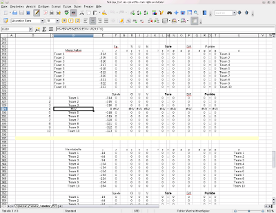

Ich bräuchte gern mal etwas hilfe im bezug auf Calc.
Sachstand : Vor einiger Zeit habe ich mit openOffice eine Sportliga ( Fussball , Handball u.ä ) erarbeiten , die notwendigen Funktionen und Formeln hab ich mir klein für klein erarbeitet indem ich eine Ligaverwaltung vom Novelserver heruntergeladen habe und auseinnandergepflückt habe.
Soweit so gut nach ausgiebeigen Testliga konnte ich diverse Fehler beseitigen.
Zurzeit beschäftigt mich follgenden Problem ( selbst goggeln bringt mich nicht weiter , da es ja bisher keine echte Ligaverwaltung ( Spielplan mit Hin- und Rückrunde und Tabellen gibt ) und ich ändern will , Ich hatte jetzt alle Ergebniße im Spielplan gelöscht , dadurch bekam ich in der Tabelle in einer Zeile durchweg " #NV " , dieses kann ich nicht auflösen , da die anderen Zeilen dieses problem nicht haben.
Ziel ist es irgendwann mal ne gute Ligaverwaltung für openOffice/LibreOffice zu veröffendlichen.
Ich benutze derzeit OpenSuse 11.4 ( von 11.3 auf 11.4 updatet ) , LibreOffice 3.3.1 OOO330m19 (Build:8) tag libreoffice-3.3.1.2
Wäre schön wenn sich jemand mal meine Ligaverwaltung genauer anschauen würde und mir hier und da mal unter die Arme greifen würde , da ich kei Studierter bin und mir alles selbst erarbeitet habe.

- Test-Liga fehler in Tabelle
- Test-Liga_2xx1a_ods.png (89.14 KiB) 2776 mal betrachtet

Erwartest du, dass anhand dieser kümmerlichen Beschreibung jemand dein Problem "auflösen" kann, ohne deine Formeln im Gesamtkontext (also deine Calc-Datei) zu sehen?CarstiDarsti hat geschrieben:[…] bekam ich in der Tabelle in einer Zeile durchweg " #NV " , dieses kann ich nicht auflösen , da die anderen Zeilen dieses problem nicht haben.
Wozu sollen die Links auf die Templates gut sein?
Zum Lesen des Minibildchens wäre vielleicht ein gute Lupe hilfreich. Allerdings wäre es selbst dann für überflüssig, weil wenig aussagekräftig. Lade stattdessen deine Calc-Datei hoch. Dem sollte doch nichts entgegen stehen, denn du willst dein Werk ja eh veröffentlichen.

hi, ich habe mir gerade deine datei angesehen, und fesgestellt, dass die formeln wenig sinn machen... der SVERWEIS() hier in Tabelle2 ab D328 ist flüssiger als wasser also überflüssig und kann so auch nur zufällig klappen... was willst du denn damit erreichen? genauso die KGRÖSSTE() was soll da berechnet werden?
gruß hiob

Wie ich zu Anfang geschrieben hab , habe ich mir das alles selbst erarbeiten müssen , Ausgang war die Formeln aus einem Noveldokument.
Es waren da zu der Zeit keine anderen Lösungen im WWW zu finden ( auser das Importieren eines Exeldokuments ( was vor noch nicht mal langer Zeit aber eher ein Harakiri oder Nerverkollaps nahe kam ).
Ich hab mir so zusammen gewurschtel bis es funktioniert , auch nach mehreren Veränderungen und Proben.
Jedenfalls hat mir sehr geholfen und auch die Funktion verständlicher gemacht.
Das das nicht das gelbe vom Ei ist ( schließlich gibt es im Leben und in der Mahtematik wiel wegen die nach Rom führen ) ist und war mir klar , ich versuch sie entsprechend meine Fähigkeite zu lernen und zu verstehen., der Unterschied ist eben das man bei mir nicht bei Adam und Eva beginnen muß.
Also : KGRÖSSTE( ) ermittelt den größten wert z.b E314:E320 ( was ja eigendlich entsprechend der Formel widersprüchlich ist )
und VERWEIS() nimmt bezug auf die Zellen E314:E320 und sortiert die Werte entsprechend den Werten U324:U320 zu.
Was für mich schon Sinn macht , da es funktionier und ich keine ander möglichkeit hatte , was auch in der openoffice Hilfe so angeboten wird.

hi, deine KGRÖSSTE() formel war fasch... ... zumindest hier in
- da ist das U zuviel...
den rest der formeln verstehe ich nicht, jeder baut seine tabellen ja schließlich nach seinem gutdünken...
p.s. der SVERWEIS() macht dann doch wieder sinn
E329:=KGRÖSSTE(E314:U323;4)- da ist das U zuviel...

Hab nochmal in der office Hilfe nachgeschaut : Zitat " KGRÖSSTE
Berechnet den k-größten Wert einer Datengruppe.
Syntax
KGRÖSSTE(Daten; RangC)
Daten ist die Matrix der Daten in der Stichprobe.
RangC ist der Rang des Werts.
Beispiel
=KGRÖSSTE(A1:C50;2) berechnet den zweitgrößten Wert in A1:C50. "
Ich würde es auch gerne anders haben , jedenfalls bei der Sortierformel von dieser Seite hab ich mehr möglichkeiten.
Hab schon ein Testdokument damit erstellt aund ausprobiert.
Also ist das Problem obsulent geworden , da ich nun eine besser Sortierformel zu habe.
