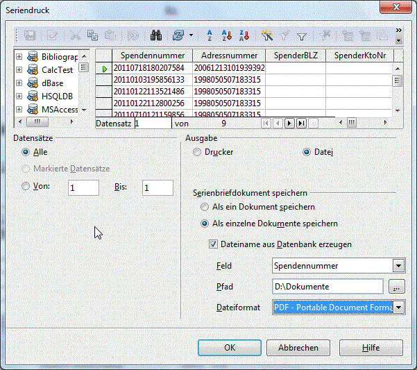

Unter LibreOffice 3.4.4 (ungetestet) siehe Abbildung:

Wenn Du das Abbild richtig angeguckt hättest, wüsstest Du jetzt, dass es sich beim Abbild um eine Seriendruck für PDF-Dateien als Druckausgabe mit einzelnen Druckjobs je Datensatz handelt. Also genau das nach dem Du ursprünglich gefragt hast.
Was heißt nach Datum filtern ?
Wenn Du nur bestimmtes Datensätze benötigst, dann musst Du eben eine entsprechende Abfrage (SQL) in Base formulieren oder die Schalterleiste (Filter) im Fenster Seriendruck gemäß Abbild verwenden.
