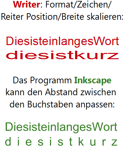

folgendes Problem stellt sich mir:
Ich erstelle ein Logo mit 2 untereinander stehenden, unterschiedlich langen Wörtern und möchte sie so zueinander ausrichten, dass sie gleich lang sind.
Leider finde ich trotz vielem Rumprobieren nicht die Lösung und hoffe, hier wird mir geholfen.
Vielen Dank im Voraus!
Lg,
Floraldo

Hallo floraldo,
Folgendes habe ich herausgefunden:
EGO

Rocko hat geschrieben:
F3K Total hat geschrieben:Hallo floraldo,
Zum Anpassen der Laufweite (= Abstand zwischen den Buchstaben) musst du nicht auf Inkscape ausweichen. Diese Einstellungsmöglichkeit findest du im Writer ebenfalls unter "Zeichen - Position".
Hast Du deine Brille nicht auf? Schau dir doch noch mal den Screenshot von F3K genau an! :wink:
@Floraldo
Wie erstellst Du das Logo? In einem Zeichenobjekt (z.B. Rechteck), oder in einem Rahmen? Oder ....?
Vielleicht könnte ja auch noch
- Zeichen
- Position
-- Laufweite (unterhalb von Skalierung)
-- Gesperrt
eine alternative sein, je nach dem wie wo Du das Logo erstellst.

Hallo Rocko
vielleicht aber ein Brett vor dem Kopf.
Nö nö! Das war kurzzeitig vor meinem! Hat da was durchzweinander geworfen, da die Gucklöcher im Brett über Kreuz gingen. Sorry, :oops:
Du hattest den Punkt Laufweite nur in Kurzform angedeutet, während ich den Weg dorthin etwas deutlicher beschrieb.
Ich sags ja: Keine Beiträge erstellen, wenn man (ich) unter Termindruck steht. Gehe Asche duschen :-?.

...sehe ich das richtig, daß OOo für gesperrte Schrift nur die Option "Laufweite selber einstellen" bietet (sprich ich muß tüfteln, wann der Abstand so paßt, daß meine beiden Worte gleich breit sind), während gezerrte Schrift automatisch am Rahmen ausgerichtet wird? Oder gibt es noch irgendwo die Möglichkeit, die Buchstaben statt in ihrer Breite im Abstand zueinander auf z.B. ein Textfeld automatisch auszuweiten?
EGO..

tja Format/Zeichen/Reiter Position/Laufweite hatte ich schlicht übersehen.
Inkscape ist nicht nötig. Geht alles in Writer, ist doch schön!

Trotzdem nochmal zu meiner Frage zurück. Sehe ich das so richtig:
a) Es gibt in OOo (Writer oder Draw) zunächst nur die Möglichkeit, die Breite der Schrift absolut zu bestimmen (also über die Laufweite oder die Skalierung der Breite). Absolut im Sinne von: ich gebe für die jeweils markierten Zeichen die von mir gewünschten Werte ein (auch wen 114% natürlich relativ sind). Ich kann darüber aber nicht z.B. zwei Schriftzeilen zueinander in Relation setzen, so daß der Text in beiden automatisch auf dieselbe Breite gestutzt/gedehnt wird.
b) Das Absatzformat "Blocksatz" kann nur den Abstand zwischen zwei Worten ändern, nicht aber der Zeichen innerhalb eines Wortes. Es hilft hier also auch nicht weiter.
c) Die einzige Möglichkeit, Worte automatisch auf dieselbe Breite zu bekommen, ist über das o.g. Text-Zeichenelement. Das kann aber nur gezerrt, nicht gesperrt verändern.
Oder übersehe ich da noch einen Weg?

Einzelnes Wort austreiben - stimmt, die Funktion hatte ich nicht im Blick. Danke.
