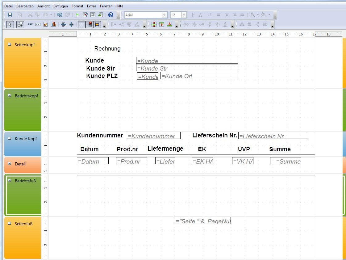

habe lange nicht mehr mit Datenbanken gearbeitet und bin gerade dabei mich in OO Base 3.3 einzufuchsen. Habe mir als add on den Oracle Report Builder 1.2.1 installiert.
Ich baue gerade eine DB auf, die unter anderem Rechnungen erzeugen soll. Habe dazu ein Abfrage gebaut, die mir aus den Bestellpreisen und Mengen einen Bestellwert ermittelt. Auf diese Abfrage konnte ich mit dem Report Builder nicht zugreifen, weil eine Formel drin war. Also habe ich auf die Abfrage eine zusätzliche Abfrage gelegt und dann ging es.
Nun zu meinem Problem: Wenn ein Kunde mehrere Positionen bestellt hat, möchte ich im Bereich des Berichtsfußes eine Gesamtsumme bilden. Und das will mir einfach ncht gelingen. Habe schon ziemlich viel ausprobiert aber ich komme nicht weiter. Meine Denke war: Nimm die Einzelwerte und Summiere sie auf. Also nach Excel Logik => =Sum(Summe). "Summe" steht bei mir für den Wert "Menge*Preis", den ich pro Bestellposition bereits erzeugt habe.
Ach ja und die MWST soll dort auch noch ausgewiesen werden
Hoffe, dass jemand von Euch eine Idee hat. Ich komme echt nicht weiter :shock:

ich habe es mittlerweile gelöst bekommen. Ich habe alles nochmal weggeschmissen und mit einer kleinen Test DB angefangen. Jetzt habe ich im Fuß meine Rechnungssummen und am Ende auch noch eine Summe über alles. Wer Lust hat, kann sich die Test DB anschauen. Jetzt muss ich nur noch die richtige DB überreden so zu arbeiten.... :lol:

noch eine Anmerkung hierzu: das eigentliche Problem lag darin, dass ich die aufzusummierenden Felder vorher im Rport Builder NICHT gruppiert hatte. Somit konnte ich unter "Eigenschaften" nicht auf die Felder zugreifen. Wenn man das weiss, ist das mit der Gesamtsumme ganz einfach... :D
