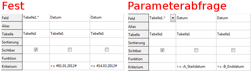

Ich möchte zu einer Tabelle, in der u.a. die Spalte Datum hat, eine Abfrage basteln, die mir die Datensätze für einen bestimmten Zeitraum anzeigt, also von Startdatum bis Enddatum.
Wie muss ich vorgehen?

Du hast zwei Möglichkeiten:
--Fest
SELECT "Tabelle1".* FROM "Tabelle1" where "Datum" >= '2012-01-01' AND "Datum" <= '2012-03-14'
--Parameterabfrage
SELECT "Tabelle1".* FROM "Tabelle1" where "Datum" >= : A_Startdatum AND "Datum" <= : B_Enddatum
Analog über das GUI:
Viel Erfolg,
steppi

Hallo R,
ich danke dir.
Mein Ansatz war also gar nicht so falsch, mir hat nur der Doppelpunkt gefehlt. Wäre ich aber für Jahre nicht drauf gekommen.
