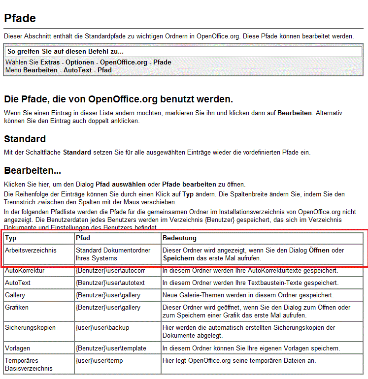

... lest doch bitte mal die Programmhilfe von OOo, dort steht klipp und klar das die Einstellung mur gilt wenn der Dialog das erste Mal aufgerufen wird, also nur ein einziges Mal:
Einzig weiß ich im MOment nicht ob sich das auf das erste Mal nach setzen der Einstellung oder das erste Mal generell bezieht, in jedem Fall aber ist klar das die Einstellung überhaupt nicht geeignet ist das zu erreichen wonach hier im Thread gefragt wurde, denn das wäre höchstens per Makro möglich.

"… ob sich das auf das erste Mal nach setzen der Einstellung oder das erste Mal generell bezieht"
Der Ausdruck "das erste Mal" bezieht sich m. E. nur auf den Default-Pfad zu dem Ordner "Dokumente" (ehemals Eigene Dateien).
Also auf den zunächst mal von OOO vorgeschlagenen
"Standard Dokumentordner Ihres Systems, wenn man den Dialog Öffnen oder Speichern das erste Mal aufruft".
Dieser Ordner wird auch alle weiteren Male angezeigt, wenn man den Standard-Pfad nie ändert.
Der Zusatz "das erste Mal" in der OOO-Hilfe ist evtl. verwirrend und eigentlich überflüssig.
Denn ÄNDERN kann man den Zielordner/Pfad doch so oft man will.
Kann ich nicht nachvollziehen, denn der Pfad ändert sich natürlich ständig auf den Pfad den man zum Speichern/Öffnen auch benutzt.
(Da diese Pfad-Änderung im Speichern/Öffnen-Dialog stattfindet kann man, glaube ich, selbst im Zweifel, nicht der Meinung sein könnte das hierdurch eine Standard-Einstellung bzw. der Standard-Pfad geändert wird, denn der wir nur geändert durch Änderung in Extras-Optionen.)
Hmmm, genau so wie von mir und in der OOO-Programmhilfe von dir beschrieben habe ich aber
den Pfad "Arbeitsverzeichnis" vom Default "Dokumente" auf "Desktop" erfolreich geändert !!!
die Änderung bezieht sich, wie bereits gesagt auf 'das erste Mal', d.h. wenn Du einmalig beim Speichern den Pfad im Speichern-Dialog änderst, steht Dir später (also bei anderen neuen Dokumenten) eben nicht mehr der eingestelte Pfad von Extras-OPtionen zur Verfügung, was Du evetuell nicht merkst weil Du immer nur den einen Pfad (=Desktop) nutzt.
Was der Frager jedoch wollte war eine Einstellung die IMMER WIEDER den eingestellten Pfad als Default nutzt.
