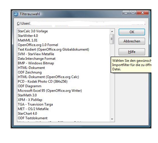

Hallo liebe Gemeinde,
ich raufe mir gerade kräftig die Haare. Ich habe in einer bestehenden DB verschiedene Änderungen vorgenommen. Diese habe ich jeweils nach Änderung überprüft und für funktionsfähig befunden. Auch habe ich immer schön zwischengespeichert. Und dann habe ich die DB geschlossen und Base verlassen. Bei erneutem Aufrufen der DB kam folgende Meldung:
Wie komme ich nun wieder an meine Daten? Oder sind meine ganzen Änderungen unwiderbringlich weg?
Insgesamt habe ich Änderungen in Tabellen, Abfragen und Berichten vorgenommen. Hat jemand von Euch eine Idee :?:

oo-user-mit-problem
Beiträge: 48
Registriert: Di, 13.12.2011 12:19
Re: Nach Änderungen der DB: Start nur mit Filterauswahl???
Beitrag von oo-user-mit-problem »
Hi ddraht
hat leider nicht gefunzt. Habe die DB gepackt - dann in WinRAR das Archiv repariert - dann wieder entpackt und dann normal gestartet. Leider kam immer noch die gleiche Fehlermeldung. Mache ich was falsch, oder ist es einfach nur schlecht gelaufen :shock: ?
Beitrag von pmoegenb »
oo-user-mit-problem hat geschrieben:hat leider nicht gefunzt. Habe die DB gepackt - dann in WinRAR das Archiv repariert - dann wieder entpackt und dann normal gestartet. Leider kam immer noch die gleiche Fehlermeldung. Mache ich was falsch, oder ist es einfach nur schlecht gelaufen :shock: ?
.odb ist bereits gepackt, einfach die Dateiendung durch .zip (bei WinRAR heißt es wohl .rar) ersetzen und nach erfolgreicher Reparatur wieder in .odb umbenennen.
oo-user-mit-problem
Beiträge: 48
Hallo Peter,
danke für die "Erhellung". Nun hat´s auch gefunzt und ich komme an die alten Daten wieder ran :-D
Vielen Dank nochmal für Deine / Eure Hilfe!!!!!!!!!!!!!!!!!!!
Einen schönen Abend noch
oo-user-mit-problem (nun eins weniger...)
