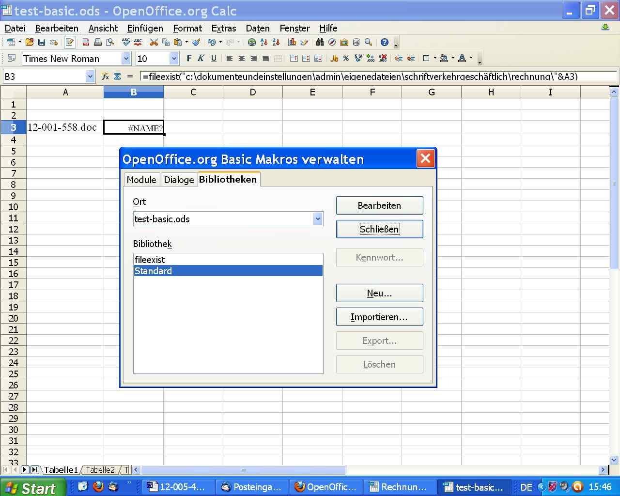

Danke für deine Antwort... aber ich fürchte, für die Basicfunktion bin ich nicht schlau genug! :?
Habe unter Bibliotheken ein Makro erstellt und deinen Text hineinkopiert. Die Calc-Zeile habe ich entsprechend abgeändert und eingefügt, aber es kommt nur die Meldung "Wert"!
Fällt dir in meiner Vorgehensweise ein Fehler auf?
Könntest du so nett sein und nochmal kurz über deinen Text schauen und schauen ob sich ein fehler eingeschlichen hat!? Wie wichtig sind die Leerzeichen?
Ich selbst kenn mich ehrlich gesagt zu wenig aus um einen möglichen Fehler zu entdecken!!
Besten Dank - Martin
Re: Hyperlink überprüfen ob Datei vorhanden
Ich hab vergessen zu erwähnen das Funktionen, die aus einer Calczelle heraus aufgerufen werden sollen, in einem Modul unterhalb deiner 'Standard' -bibliothek(en)*** existieren müssen -
***entweder ...→MeineMakros→Standard oder ...→deinDokumentname.ods→Standard..
Aber falls du sie in eine andere Bibliothek gesteckt hast wäre ein #Name fehler ausgegeben worden und nicht #Wert

Hatte versehentlich in der Zelle "=fileexist..." verhundst! Jetzt steht statt "#Wert" "#Name" dort.
Finde aber den Fehler trotzdem nicht:

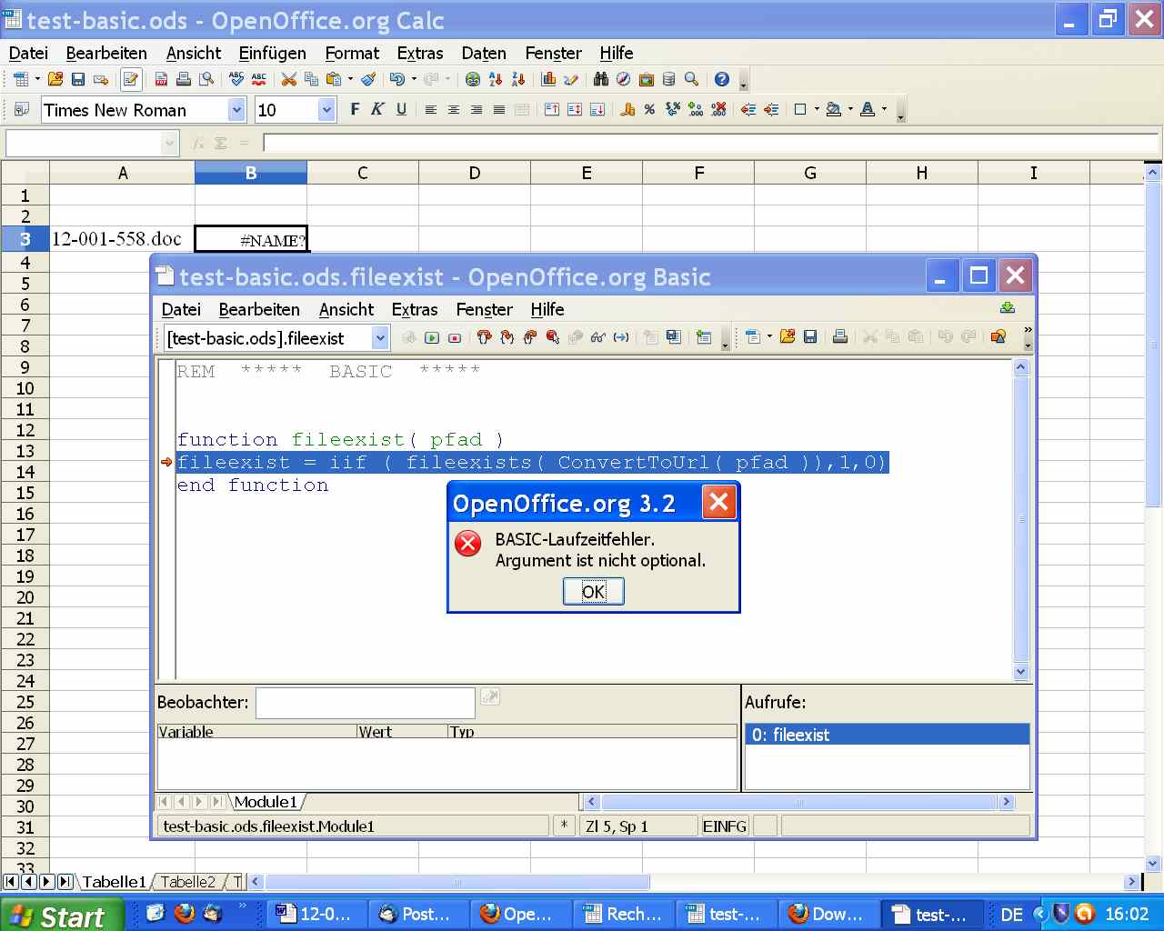

Wenn ich die Prozedurschritte durchgehe, kommt dieser Fehler:
Hat das was zu bedeuten?
Sg Martin
Du startest die Funktion aus der Basicoberfläche dabei gibst du aber kein 'Pfad' -argument mit - deshalb der Fehler.

zum #NAME-fehler:
Genau den Fall hab ich doch in der letzten Antwort beschrieben!
Du hast offenbar eine neue Bibliothek 'fileexist' angelegt und die funktion in einem Modul in dieser Bibliothek gespeichert.
Die Funktion muss aber in ein Modul in der 'Standard'-bibliothek um aus Calc heraus erreichbar zu sein.
