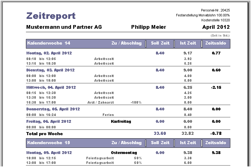

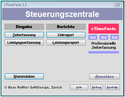

Nachfolgend noch ein paar Originalscreenshots aus cTimeFacts 2.2:
Verbesserungs- oder Erweiterungsvorschläge nehme ich gerne entgegen. Eine Dokumentation habe ich noch nicht erstellt. Fragen betreffend Benutzerführung können deshalb hier gestellt werden.
cTimeFacts 2.21 - Beispieldatenbank auf Basis von oo Base
- Zeitreport cTimeFacts 2.2.png (28.02 KiB) 2157 mal betrachtet
