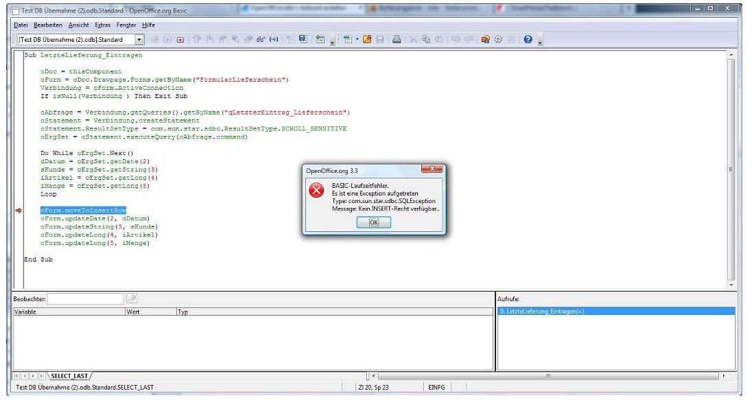

Nach Änderung auf "mittel" konnte ich das Makro starten. Doch dann kam folgende Fehlermeldung: Hast Du eine Idee, woran das liegen könnte?
oo-user-mit-problem
ich habe deine Vorschläge ausprobiert. Folgendes ist passiert:
1. DB anmelden hat keine Wirkung gehabt
2. Makrosicherheit war auf hoch eingestellt.
oo-user-mit-problem

Re: Eingaben vom vorherigen Datensatz übernehmen?
Hallo oo-User
Diese Fehlermeldung ist bei mir noch nie erschienen. Grundsätzlich besagt sie, dass du keine Rechte hast, einen neuen Datensatz einzufügen.
Dass es an den Formulareinstellungen liegt, kann ich mir nicht vorstellen, da sonst die Meldung auch bei mir erscheinen müsste.
Zudem hat R geschrieben, dass es bei ihm auch funktioniert.
Deshalb wage ich mal zu behaupten, dass es an deiner "Arbeitsumgebung" liegt. Eine Möglichkeit wäre, dass du die Datenbank auf einem Laufwerk abgespeichert hast, auf dem du nur Leserechte hast. Ich glaube zwar nicht wirklich, dass es das Problem ist, du kannst es jedoch leicht überprüfen, indem du einfach mal über die Standardschaltfläche "Neuer Datensatz" einen neuen Datensatz einfügst und schaust, ob das funktioniert, falls ja, trifft dieser Fall nicht zu.
Eine andere Möglichkeit wäre eine Globale Einstellung von Open Office, die du ändern müsstest. Da habe ich aber zurzeit keine Idee, was es sein könnte.
Gruss
paradigma
Gruss
paradigma
oo-user-mit-problem
- Beiträge: 48
- Registriert: Di, 13.12.2011 12:19
@ Paradigma
Dein Hinweis war goldrichtig. Ich habe mir noch einmal die Datei-Eigenschaften der DB angesehen. Die Datei hatte das Attribut "Schreibgeschützt" (wieso auch immer
Nach dem entfernen lief es einwandfrei.
Jetzt kann ich auch Deine Frage beantworten: Ja, so habe ich mir das vorgestellt!!!!!!!!!!!!!!!
VIELEN DANK für Deine Hilfe!!!!!!!!!!!!!!!!!!!!!!!!
Dann kann ich ja jetzt weiterbasteln....
Viele Grüße und nochmals Danke
oo-user-mit-problem

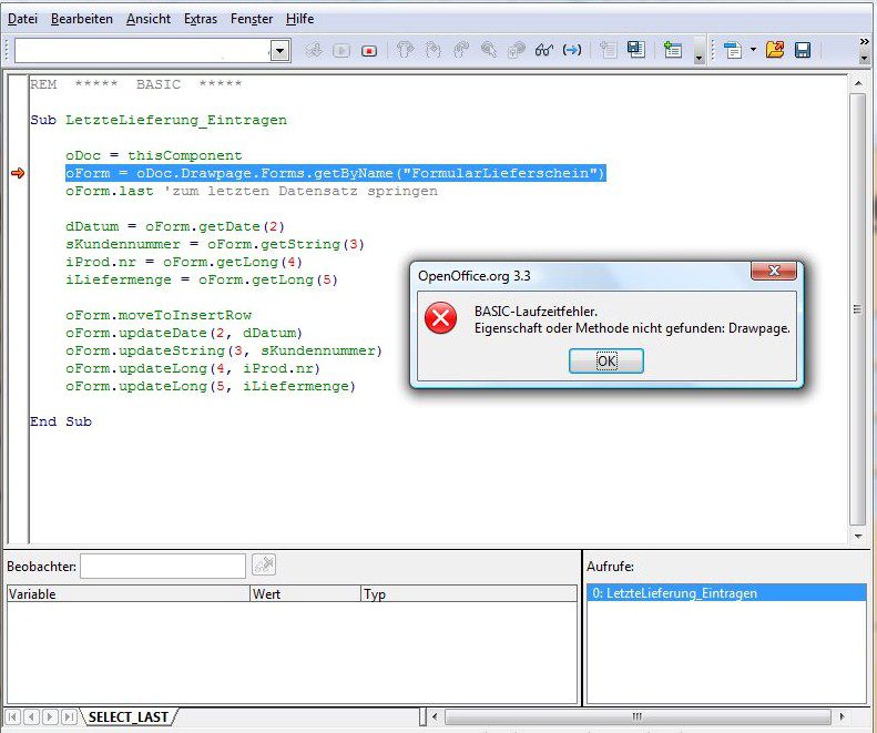

Bin gerade dabei das Ganze in einer großen DB einzubauen. Jedoch kommt die nachfolgende Fehlermeldung. Demnach fehlt mir "Drawpage". Wie bringe ich OO bei, dass er "Drawpage" versteht?
Hoffe auf Eure geduldigen Hinweise
Danke & viele Grüße
oo-user-mit-problem
Danke & viele Grüße
oo-user-mit-problem
- Fehlermeldung Makro.jpg (77.88 KiB) 4565 mal betrachtet
... indem Du das Makro nicht über Extras/Makros ... von der Benutzeroberfläche der Datenbank, sondern vom Formular aus startest.
Die Datenbank hat keine Drawpage, die hat nur das Formular.
oo-user-mit-problem
- Beiträge: 48
Hi R,
Ich komme einfach über das "Drawpage" nicht hinweg. Somit sitzt das Problem eindeutig vor dem Rechner
Den aktuellen Stand der "Übernahme" habe ich hochgeladen. Es wäre nett, wenn Du mir hier noch einmal Schützenhilfe leisten könntest.
Danke Dir schon mal im Voraus.
oo-user-mit-problem
oo-user-mit-problem
Das Makro läuft jetzt durch.
Ursache: Der interne Name deines Formulars war "MainForm". Das Makro suchte aber das Formular "FormularLieferschein". Habe den internen Namen nun angepasst.
Ein Formular hat einen internen und externen Namen. Den externen siehst du, wenn du ein Formular über den Standarweg aufrufst. Den internen Namen kannst du über den Formularnavigator anschauen. Dann wirst du auch feststellen, dass dein Formular über weitere Formulare verfügt. Hast du die bewusst erstellt?
Zudem musste ich im Makro die Variable prod.Nr anpassen. Du darfst nicht mitten im Wort einer Variable einen Punkt setzen.
