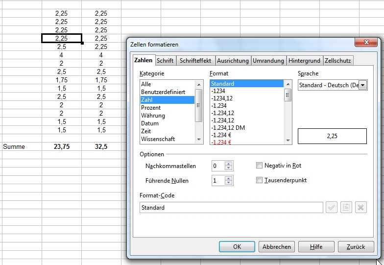

Hallo Bernd, danke, ich habe das Hochkomma jetzt gesehen, aber wenn ich auf Zelle formatieren gehe steht Zahl, wie du auf dem Bild siehst, dies verstehe ich nicht, dies müsste doch von OO erkannt werden! Und wie kann ich bei allen Zellen auf einmal das Hochkomma entfernen, dafür ist doch eigentlich das Zelle formatieren da, oder?

Hi Peter,
ich vermute mal dass das wie in Excel funktioniert. Dort änderst Du mit Format-Zelle denn nur das Ausgabeformat einer Zelle, nicht gleichzeitig auch den Datentyp des darin stehenden Wertes.
Um das zu ändern sind denn zwei Schritte nötig, zuerst das Ausgabeformat korrigieren und dann den Wert neu schreiben.
Alternativ dazu kannst Du aber auch Daten-Text in Spalten benutzen, oder mit einem regulären Ausdruck Suchen & Ersetzen.
Suche nach: ^[0-9]
Ersetzen durch: &
cu, Bernd

Wenn du irgendetwas von woanders einkopierst kann es sein das du auch das "TextFomat" mitnimmst - in dem Falle besteht die Warnung darin das Zahlen linksbündig statt rechtsbündig *** ausgerichtet sind (falls du die Ausrichtung nicht vorher explizit eingestellt hast)
***zusätzlich gibts noch die Option →Ansicht→Werte hervorheben.
Karo
Nur mal zur Klarstellung - direkte Zahleneingaben werden niemals auf magische Weise als Text interpretiert - damit das geschieht musst du vorher explizit die Formatierung ändern....nur schade, dass man irgendwie nicht gewarnt wird, dass die Zellen nicht richtig berechnet werden, denn hätte ich nicht im Kopf überschlagen, wäre mir das doch sehr teuer gekommen.

im "Standard-Format" von OOo_Calc sind : Zahlen rechtsbündig und Texte linksbündig ausgerichtet.
Wie "Karolus" bereits geschrieben hat. Dies gilt gleichfalls für "MS-Excel".
Aber : Import-Dateien aus "Datenbanken" werden standardmäßig im "Text-Format" exportiert.
http://www.ooowiki.de/DatenAusTextdatei
Beide Berechnungen in der "Beispieldatei" sind falsch ! Ergebnis =21,25
Generell sollten " D a t e n-Formatierungen" n i c h t geändert werden (im Beispiel wurden diese in "zentriert" geändert).
Mit der Text-Funktion =WERT() von OOo_Calc können "TextZahlen" (linksbündig ausgerichtet) in
berechenbare Z a h l e n-Werte umformatiert werden. Bitte testen.
