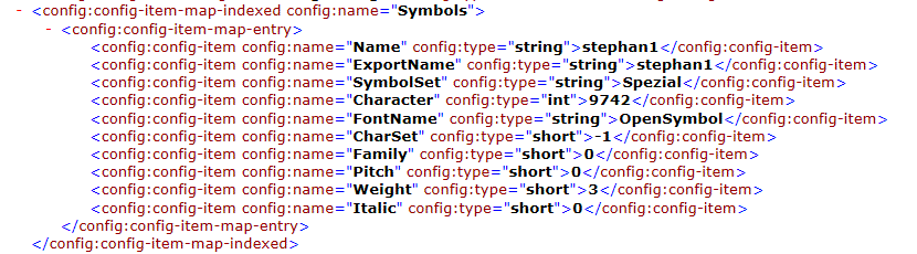

Also wird nicht der Symbolkatalog, sondern nur Änderungen des Symbolkatalogs gegenüber der Voreinstellung gespeichert, wobei mir ein kurzer Test bestätigt das es sich genauso verhält, denn ich finde, nach dem Entpacken des Archivs der *.odf, in der settings.xml beispielsweise folgenden Eintrag (OOo 3.3.0):
der Name des neu definierten Symbols in der Abbildung ist beispielhaft "stephan1".
