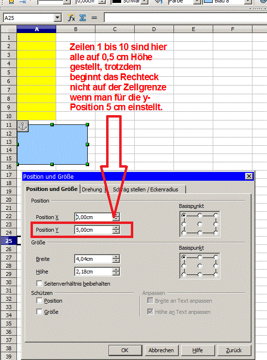

sowohl für Bild als auch Rahmen gilt das diese nicht direkt der Zelle als Hintergrund zuweisbar sind sondern nur auf der Tabelle (vom technischen Prinzip her also auf der sog. "drawpage der jeweiligen Tabelle) positionierbar sind und es hierbei keinen direkten Zusammenhang zwischen der Position der jeweiligen Zelle und Bild bzw. Rahmen gibt. Jede Umformatierung der Gesamttabelle ist deshalb potentiell problematisch.
Du siehst das z.B. daran das es nicht möglich ist ein Objekt wie Bild oder Rahmen sauber anhand der additiven Größe mehrerer Zellen zu positionieren weil, es Rundungsungenauigkeiten gibt. Beispielsweise stelle für A1 bis A10 eine Zeilenhöhe von 0,5 cm ein und positionieren ein beliebiges Objekt anschließend bei y = 5cm und du siehst das das Objekt nicht auf der Zellgrenze beginnt obwohl das rechnerisch so sein müßte, und dererlei Verhalten bzw. Situation bezeichne ich z.B. als "fummelig" da ja dadurch nicht einmal die indirekte POsitionierung untereinander konsitent funktioniert.
Nochmals: meine Kritik entzündet sich nicht am Rahmen, meine Kritik ist nur das ich nicht sehe das ein Rahmen bessser wäre, was nun wiederum nicht heißt das man ihn nicht vorschlagen könnte was jedoch heißt das ich nicht verstehe warum der ursprüngliche Frager einen Rahmen scheinbar deutlich besser findet als ein Bild welches er ja selbst als nicht so geignet erachtet.
