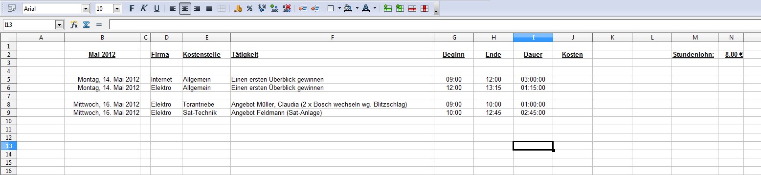

Ich habe mir einen Stundennachweis gebastelt, bei dem man den Anfang und das Ende einer Tätigkeit als Uhrzeit eintragen kann.
Nun möchte ich wissen, was mich diese Tätigkeit gekostet hat.
In beigefügter Datei soll z.B. im Feld "J5" ein das Ergebnis "I5 * N2" stehen. Bei 8,80 Euro / Stunde und 3 Stunden Dauer der Tätigkeit, würde ich hier also 26,40 Euro erwarten, und nicht 1,10 Euo.
Wie muss die Formel aussehen, um hier ein exaktes Ergebnis zu bekommen?
Wenn ich noch eine Spalte "Zeit dezimal" einfügen muss, ist das kein Problem, doch wenn ich "H9-G9" rechne, bekomme ich je nach Formatierung 0,13 oder 1/8 als Ergebnis, und nicht "3".
Was mache ich falsch?

Calc zeigt dir hier zwar 03:00:00 an, rechnet aber im Hintergrund in Tagen = 0,125 Tage.
Folglich muss die Formel zur Stundenlohnberechnung lauten:
=I5*24*Stundenlohn

Super ... da wäre ich ja im Leben nicht drauf gekommen.
Merci,
