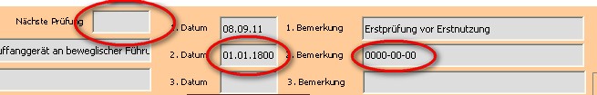

danke sehr für die Hilfe. Bin nun schon um einiges weiter wie du dir im Anhang ja auch ansehen kannst jetzt habe ich aber beim Kopierenbutton etwas komisches es funktioniert aber er erstellt drei falsche Felder. Finde nur keinen Fehler.
Hier mein Makro
Hier mein Makro
Und das mit den Berichten direkt in der Datenbank ist gut nur möchte ich nur genau den aktuellen Datensatz nutzen geht das dort auch?Sub Kopieren

Re: Datenübertagung von Formularfeld in Writer
Hallo Harald,
danke für die Erklärung da hätte man drauf kommen können habe es aber am Formular ausgeheckt und nicht mit der Quelle.
Danke Danke.
Abstusi
Danke Danke.
Abstusi

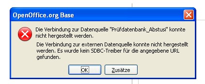

Ok danke dir für das ausprobieren dann muss ich nur noch hin bekommen das ich einen Datensatz dort ausgebe.
Wobei ich jetzt erst schlimmers reparieren muss mir ist Base abgestürzt und nun erscheint die Fehlermeldung!

Warum ist in der Meldung von einer externen Datenquelle die Rede? Du hast hier doch eine interne Datenbank gepostet.Abstusi hat geschrieben: Wobei ich jetzt erst schlimmers reparieren muss mir ist Base abgestürzt und nun erscheint die Fehlermeldung!
Robert
Wenn ich das wüsste hatte im Report Builder gearbeitet der Ist abgestürzt und nun dies.
