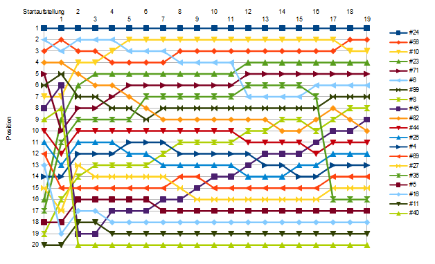

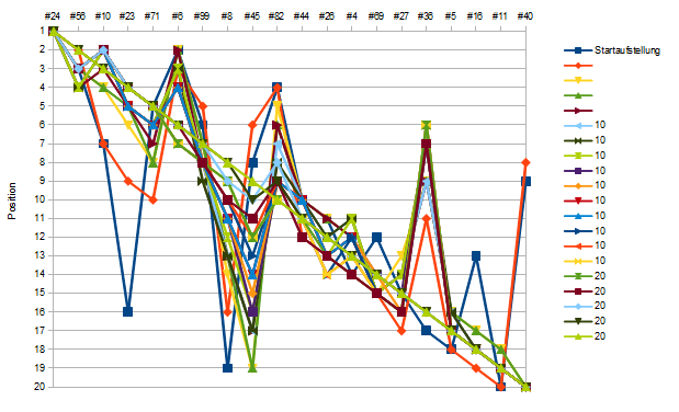

Ich habe in Calc ein Diagramm erstellt und wollte dieses mittels copy & paste in eine Präsentation einfügen. Dies mache ich schon seit Jahr und Tag so und das hat immer gut funktioniert.
Um mir die Arbeit zu erleichtern und passende Formeln erstellen zu können, habe ich aber nun die Achsen im Datenbereich getauscht und das Diagramm entsprechend darauf angepasst.
Soweit so gut. Möchte ich nun aber das Diagramm kopieren, kommt etwas sehr wirres dabei heraus, es scheint als werden die Daten falsch zugeordnet (siehe angehängte Bilder).
Für mich unter OOo 3.3.0 nicht reproduzierbar, vielleicht ist das ein Fehler in AOO 3.4.0
Falls ein Fehler in AOO vorlioegt solltest Du diesen melden:
viewtopic.php?f=3&t=12975
Gleichzeitig sehe ich dann als Sofortlösung nur den Versuch das Diagramm in IMpress direkt zu erstellen, was sich dann lohnen kann wenn Du solche Diagramme häufiger brauchst, da man im FAlle das die Methhode überhaupt funktioniert (was man aber zumindest einmalig mühevoll händisch ausprobieren muß) prinzipiell über eine Makrolösung nachdenken könnte, die aber auch nicht so ganz leicht wäre. Ebenso käme die direkte Bearbeitung des XML der Impress-Datei in Betracht was evtl. einfacher wäre.

Vielen Dank für den Tipp mit OO 3.3.0, ich habe nun diese Version wieder installiert und tatsächlich funktioniert nun alles wieder wie gewünscht. :wink: Es scheint also doch ein kleiner Fehler in OO 3.4.0 zu sein.
