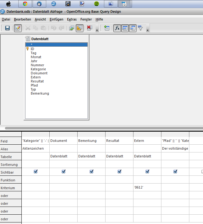

Guten Tag,
ich habe dank Hilfe aus diesem Forum meine Datenbank so aufbauen können wie ich es wollte.
Aber es gibt leider ein kleines Problem mit der Synchronisierung der Abfrage "Datenblatt Abfrage" und dem Bericht "Datenblatt Bericht".
Folgendes:
Ich habe in der Abfrage "Datenblatt Abfrage" folgende Felder:
Aktenzeichen, Dokument, Bemerkung, Resultat, Extern und Der vollständige Pfad des Dokumentes oder Datei
Meine Frage bezieht sich auf das Feld Exten, dort wird eingetragen wie der Externe Datenträger beschriftet (in diesem Fall ist es eine CD) ist.
Wenn ich jetzt z.B. im Monat Dezember (12) und im Jahr (2012) etwas archiviere, werden alle Datensätze die in diesem Monat und Jahr
mit der Nummer (1212) versehen.
Wenn ich jetzt aber z.B. nur den Monat 06 angezeigt bekommen möchte, gebe ich bei Kriterium (0612) ein, um halt nur die Datensätze aus
diesem Monat und Jahr angezeigt zu bekommen, dass klappt ja auch alles gut.
Aber wenn ich jetzt meinen Bericht "Datenblatt Bericht" öffne zeigt es mir trotz Kriterium alle Datensätze immer noch an, obwohl ich den Bericht
mit der Abfrage verknüpft habe.

Hallo Mike,
MikeNuo hat geschrieben: Ich habe in der Abfrage "Datenblatt Abfrage" folgende Felder:
Wenn ich jetzt nur den Monat 06 angezeigt bekommen möchte, gebe ich bei Kriterium (0612) ein, um halt nur die Datensätze aus
Wo steht Dein Kriterium?
Ein Bericht liest nicht eine eventuell nicht abgespeicherte Abfrage, sondern nimmt den SQL-Code der Abfrage und arbeitet damit weiter. Wenn Du also in der Abfrage, so vermute ich, vorübergehend das "Kriterium" setzt und nicht abspeicherst, dann kann der Bericht davon nichts wissen.

Mein Kriterium steht bei "Extern" ... Ich habe es gespeichert ...
Und der SQL Code
SELECT "Kategorie" || '-' || "Tag" || '-' || "Monat" || '-' || "Jahr" || '-' || "Nummer" AS "Aktenzeichen", "Dokument", "Bemerkung", "Resultat", "Extern", "Pfad" || '' || "Kategorie" || '-' || "Tag" || '-' || "Monat" || '-' || "Jahr" || '-' || "Nummer" || '.pdf' AS "Der vollständige Pfad des Dokumentes oder Datei" FROM "Datenblatt" WHERE "Extern" = '0612'

... und diese Abfrage ist genau die, die Dein Bericht als Datenquelle nutzt?

Ja genau ...

Hallo Mike,
bei mir öffnet sich der Bericht wie gewünscht - allerdings nur unter OOo, da das Berichtsmodul so unter LO gar nicht vorhanden ist. Da gibt es den Report-Designer, der viel mehr als Allround-Modul geeignet ist und mehr Gestaltungsmöglichkeiten bietet.

Hallo Mike,
im Klartext: Der Bericht, den Du erstellt hast, ist ein OpenOffice-Bericht der alten Sorte. Er funktioniert auf LibreOffice nicht. Auf OpenOffice gibt er bei mir die aktuell gewünschten Daten wieder - funktioniert also.
In LibreOffice gibt es die Erweiterung "ReportDesigner" gleich inclusive. Die kannst Du als Erweiterung natürlich auch bei OpenOffice installieren. Mit diesem ReportDesigner erhältst Du Berichte, die sich deutlich umfangreicher Einstellen und formatieren lassen. Da ich LibreOffice nutze bin ich sowieso auf den Designer angewiesen. Mir sagt die umfangreiche Gestaltungsmöglichkeit sehr zu. Der einfache Bericht unter OpenOffice hingegen zeigt deutlich schneller ganz brauchbar funktionierende Übersichten - nicht mehr, aber auch nicht weniger.
