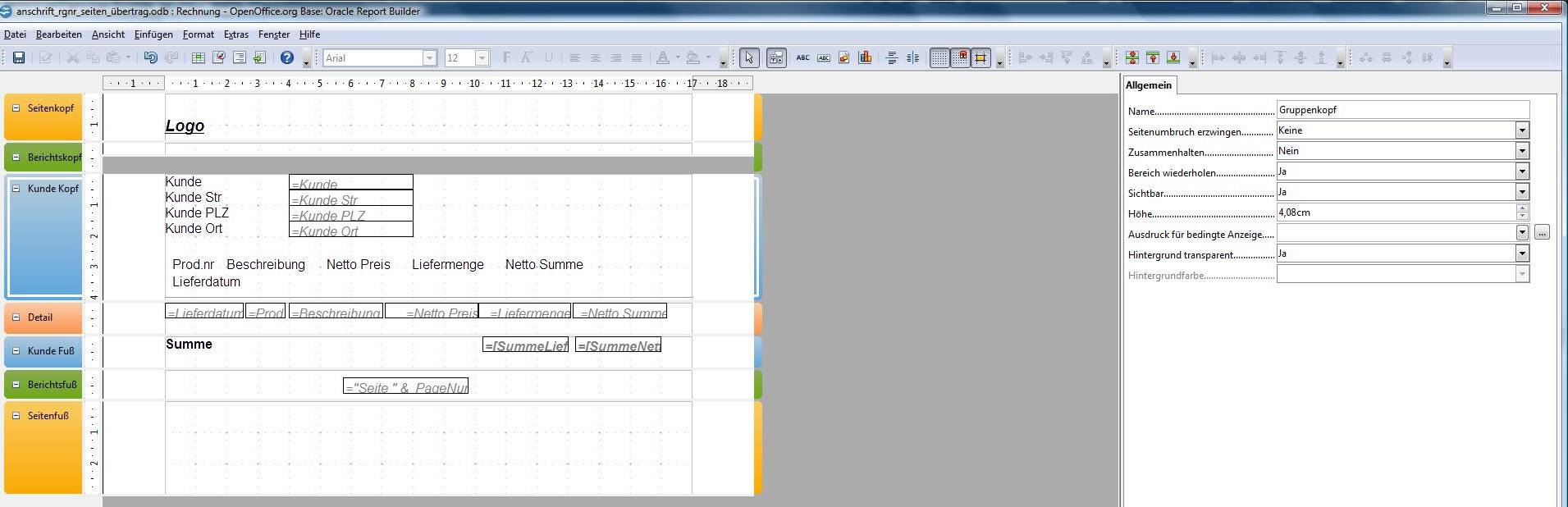

Ich habe jetzt einige Zeit probiert. Die Funktionen, die dafür vorgesehen sind, scheinen buggy zu sein.
ich beginne einmal mit den Spaltenbenennungen auf der zweiten Seite einer Rechnung. Müsste eigentlich gehen, indem eine weitere Gruppierung eingefügt wird, z.B. nach Rechnungsnummer, die aber gleich wie die Adresse gruppiert. in den Gruppenkopf werden die Spaltenköpfe eingetragen und der Gruppenkopf selbst wird in den Eigenschaften auf "Bereich wiederholen" → "Ja" gestellt. Tuts dann auch - aber vor dem bereich findet ein Seitenumbruch statt und nach dem Bereichsfuß wieder. Dürfte eigentlich nicht so sein.
Dann habe ich versucht, die Seitennummer zurückzusetzen. Im Navigator also den Bereich aufgesucht. Es erscheinen drei allgemeine Eigenschaften mit, unter anderem "Seitennummer zurücksetzen". Klingt gut, aber wenn ich PageNumber() anzeigen lasse, so macht sich die Einstellung nicht bemerkbar.
Lediglich den Seitenumbruch nach jedem Kunden habe ich hinbekommen, indem ich beim Gruppenfuß "Seitenumbruch erzwingen" → "Nach Bereich" eingestellt habe

Moin Robert,
der erste Hinweis mit dem Gruppenkopf hat mich eben schon mal deutlich weiter gebracht.
Vielen Dank dafür!!!!!!!!!!!!!!
Jetzt wird der Tabellenkopf auf die 2. Seite übernommen (Siehe Anhang "Rechnung6.pdf). Interessanterweise hat OO dann auch gleich den richtigen Umbruch bei den Seiten erzeugt. Lediglich die erste Seite ist jetzt leer und zeigt nur das Logo
Somit bleiben nur noch die Bereiche Seitenzahlen und Übetrag offen. Vielleicht hat noch jemand eine Idee....
Henrik
Henrik

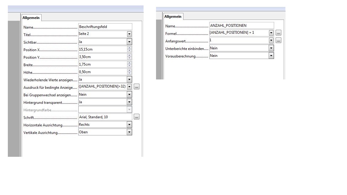

ich habe etwas mit den bedingten Formatierungen rumgespielt. Damit bekomme ich das Thema Seitenzahlen in den Griff. Dazu habe ich mir ein Feld gebastelt, welches die Datensätze auszählt => ANZAHL_POSITIONEN. Das Feld habe ich als "nicht sichtbar" eingestellt.
im nächsten Schritt habe ich geschaut, nach wievielen Positionen die Seite umbricht. Das war nach 32 Positionen der Fall. Nun habe ich ein bedingtes Textfeld gebaut "Seite 2", welches nur angezeigt wird, wenn mehr als 32 Datensätze angezeigt werden.
Das alles ist zwar etwas um die Ecke gedacht, aber es funktioniert
Henrik
Henrik
