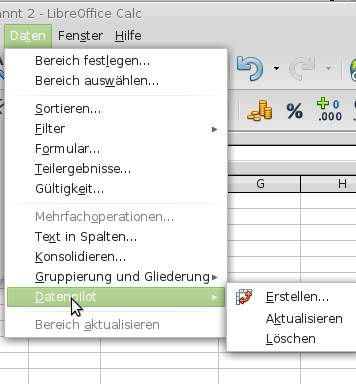

Re: Inventar zusammenstellen für Ausfuhrliste
LibreOffice3.5.5
mfG OttoZ
mfG OttoZ
- Datenpilot.jpg (20.04 KiB) 10408 mal betrachtet
Hallo Leute,
@OttoZ
Erst schaun um was für eine Office-Version es sich handelt, dann dementsprechend reagieren. Okay?
Deine Vermutung ist fast Korrekt. Er heißt dort "Pivot Table" -{die haben das wohl noch nicht richtig eingedeutscht}- . Grad eben gecheckt.Gast hat geschrieben: Es kann sein, dass Indianer ihn umbenannt haben - evtl. in Pivottabellen (wie in Excel.) Nur eine Vermutung.
Hallo Balu
mfG OttoZ
Passt es nicht in dein Schema, einen Menupfad zu zeigen um Hilfe zu bieten? Ich hatte dieses Angebot nicht für Dich gemacht... dann dementsprechend reagieren. Okay? - nein!
mfG OttoZ
