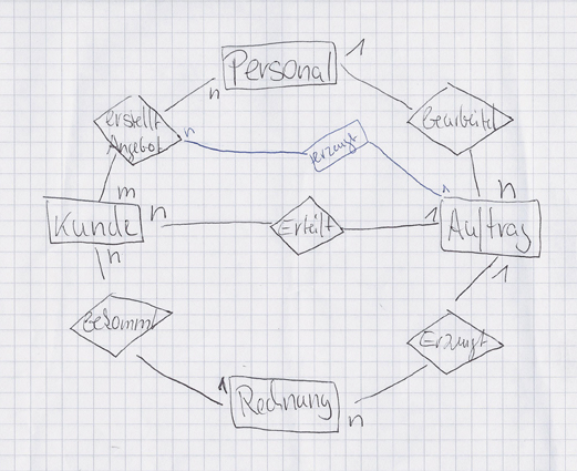

Es ist schwierig den gedankengang zu erklären...im anhang findest du die Mind-Map die ich vor dem Aufbau der Datenbanken angefertigt habe.
Es soll eigendlich so laufen...ein Kunde kann Mehrere Angebote einfordern, aber jedes angebot soll nur einem Kunden zugeortnet werden können.
Ein angebot zieht einen auftrag und eine rechnung nach sich, und diese können jeweils einem Kunden zugeordnet werden.
Ich hoffe du verstehst mich.

- Datenbank-MindMap
- scan.jpg (183.84 KiB) 3001 mal betrachtet

Ein Kunde → mehrere Angebote: In die Tabelle "Angebote" gehört die Kundennummer als Fremdschlüssel.
Ein Angebot → ein Auftrag und Rechnung: Der Primärschlüssel von "Angebot" ist gleichzeitig Primärschlüssel von der Tabelle Auftrag/Rechnung. Es kann mehrere Angebote geben, aber wenn ein Angebot ausgeführt wird, so wird dazu eine Rechnung gestellt. Verhältnis 1:1. Der Fremdschlüssel des Angebots darf schließlich nur einmal in der anderen Tabelle Auftrag/Rechnung auftauchen. Deshalb gleich einen Primärschlüssel draus gemacht. Auftrag und Rechnung stehen im Verhältnis 1:1 zueinander. Sie haben den gleichen Primärschlüssel. Eigentlich trennst Du die Tabellen nur, wenn sie Dir sonst zu groß sind oder z.B. Aufträge ohne Rechnung oder umgekehrt häufiger der Fall sind - für Dein Beispiel also vermutlich nie.
Der Sachbearbeiter taucht als Fremdschlüssel eventuell nur im "Angebote" auf - es sei denn, die Sachbearbeiter für "Auftrag/Rechnung" sind andere Personen. Insgesamt werden also daraus bei mir 3 Verbindungslinien zwischen den Tabellen. Den Kunden für eine Rechnung erschließe ich aus dem Angebot. Da brauche ich kein zusätzliches Feld.
Die Geschichte mit den Autowerten habe ich nicht verstanden. Wenn ein Autowert gewählt wird gibt es doch gerade keine Doppler in der Schlüsseln. Was hat damit das Löschen eines Wertes zu tun? Angenommen, es wurden die Schlüssel 1,2,3,4,5 vergeben und 3 wurde anschließend gelöscht, dann zählt die Datenbank dennoch bei 6 weiter und vergibt die 3 nicht erneut.
Robert

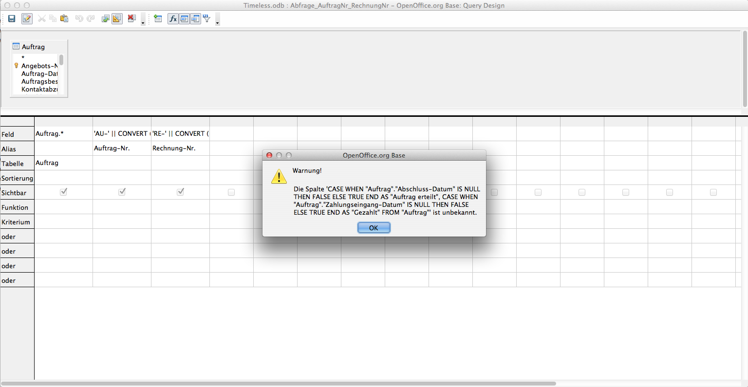

In der von mir angehängten Datenbank war eine Abfrage "Abfrage_AuftragNr_RechnungNr". Diese Abfrage erstellt aus der "Auftrag"-Tabelle nebenher die Auftragsnummer und die Rechnungsnummer und ist Grundlage für das Formular "Auftragsbearbeitung". ich habe die Abfrage hier einmal ergänzt:
Der Start mit "Auftrag".* stellt die gesamte Tabelle "Auftrag" dar. Anschließend werden "Auftrag-Nr." und "Rechnung-Nr." erstellt. Mit den || werden Felder oder auch Textinhalte verbunden. Da es sich um Textinhalte halten soll, habe ich aus dem Jahr und der Angebotsnummer einfach Text erstellt und entsprechend verbunden. Diese Felder hast Du schon, auch in dem Formular - dort dann als schreibgeschützt, werden also nur dargestellt.
Anschließend wird mit CASE WHEN nachgefragt, ob das "Abschluss-Datum" leer ist (IS NULL). Wenn es leer ist, dann wird in einer Checkbox "FALSE" (also Nein, nicht angekreuzt) angegeben, wenn es gefüllt ist, dann wird "TRUE" angegeben. Damit werden die Ja/Nein-Felder für den Auftrag und für den Zahlungseingang überflüssig. Die Eigenschaft kannst Du in dem Formular aus diesen Feldern lesen. Du brauchst also nichts anzuklicken und läufst damit auch nicht die Gefahr, das einmal zu vergessen und plötzlich eine Erinnerung zu schicken, weil eben das Ja/Nein-Feld nicht gefüllt war.
Früher habe ich mir damit geholfen, einfach eine Tabelle zu erstellen, die aus lauter Datumswerten und fortlaufenden Zahlenwerten bestand. Habe dazu einfach Calc benutzt, oben "1" und das gewünschte Startdatum angegeben und dann mit der Autofill-Funktion nach unten gezogen. Da hatte ich dann eine Tabelle mit fortlaufenden Datumswerten und Zahlenwerten. 5 Tage aufwärts war: Startdatum nachsehen, Wert daneben auslesen, 5 addieren, Ergebnisdatum nachsehen.
Mittlerweile würde ich so etwas mit DateADD() über Makros realisieren. Allerdings ist es mit dem Kalender in Datumsfeldern doch recht einfach, eben einmal 2 Wochen Zahlungsfrist nachzuvollziehen. Ein per Makro ermittelter Wert könnte natürlich geändert werden. Er würde nur dann geschrieben, wenn keine Zahlungsfrist vorgegeben wurde - also bei einem leeren Feld.
Ich weiß allerdings im Moment nicht, ob ich das Makro hier irgendwo greifbar liegen habe.
Robert
Also würde das Folgende reichen:Lain hat geschrieben:Also die Ja/nein felder sind wirklich nur dazu da, damit man schnell sehen kann, das der auftrag/rechnung abgeschlossen ist, damit man nicht lange aufs datum gucken muss.

In der Theorie habe ich den Code verstanden, aber mir bereiten die Teile "Auftrag erteilt" und "Gezahlt" kopfzerbrechen...Soll das in einem Textfeld ergenzt werden?
Da hatte ich ja schon geschrieben das es wirklich nur die 3 Stufen des Mahhnverfahrens sind, lohnt es sich da für die 3 schritte eine eigene Tabelle aufzumachen?RobertG hat geschrieben:Du könntest so beliebig viele Mahnungen verschicken, bevor das letzte Datum "Inkasso-Datum" vollzogen wird. Das ist in sofern universeller handhabbar, als wirklich jeder Mahnschriftverkehr festgehalten wird und nicht eben nur drei Datumswerte mit unterschiedlicher Benennung.
Also ich bin auch der meinung, das es eigendlich relativ einfach ist 2 Wochen fristen manuell anzugeben, bei zeiträumen ab einem Monat lohnt es sich erst richtig, des wegen können wir das getrohst außen vor lassen. Villeicht später mal, wenn ich die hürden der noob-heit überwunden habeRobertG hat geschrieben:Da hatte ich dann eine Tabelle mit fortlaufenden Datumswerten und Zahlenwerten. 5 Tage aufwärts war: Startdatum nachsehen, Wert daneben auslesen, 5 addieren, Ergebnisdatum nachsehen.
Liebe grüße Claudia
- Fehlermeldung bei Codeeingabe
- Bildschirmfoto 2012-07-30 um 10.39.18.png (102.8 KiB) 2914 mal betrachtet
Re: FormularProgrammierung_Anfägerhilfe
Hallo Claudia,
Du hast aus irgendeinem mir erst einmal nicht ersichtlichen Grund eine Fehlermeldung von Deinem OpenOffice bekommen. Bei mir funktioniert das einwandfrei, auch mit OOo 3.3. Ich hänge einfach die Datei mit den Änderungen (bis auf die Löschung der Felder in der Tabelle) noch einmal an. Ich habe die Felder in dem Formular jetzt mit den entsprechenden Feldern aus der Abfrage verknüpft. Die vorherigen Ja/Nein-Felder sind also nicht mehr nötig.
Robert
Ja, die Felder können gelöscht werden. Es wird nachgesehen, ob das Abschlussdatum leer ist. Enthält es keinen Wert, so wird das "FALSE" eines Ja/Nein-Feldes zurückgegeben. Enthält es einen Wert, so erscheint das "TRUE" (also: Ja). Mit AS "Auftrag erteilt" weise ich dem entstehenden Feld einen Namen zu. Das bedeutet, dass Du dieses Feld als Ja-Nein-Feld "Auftrag erteilt" angezeigt bekommst.Lain hat geschrieben:Meinst du damit das die Ja/Nein-Felder aus der Tabelle gelöscht werden können, oder wenden die nur Automatisch auf ja oder nein gesetzt.RobertG hat geschrieben:...Damit werden die Ja/Nein-Felder für den Auftrag und für den Zahlungseingang überflüssig...Code: Alles auswählen
CASE WHEN "Auftrag"."Abschluss-Datum" IS NULL THEN FALSE ELSE TRUE END AS "Auftrag erteilt", CASE WHEN "Auftrag"."Zahlungseingang-Datum" IS NULL THEN FALSE ELSE TRUE END AS "Gezahlt" FROM "Auftrag"
Robert

Danke für die rasche hilfe, jetzt hab ich den fehler versanden, ich hatte den Code im Feld falsch angegeben und "Auftrag Erteilt" nicht als Alias Gesetzt.
