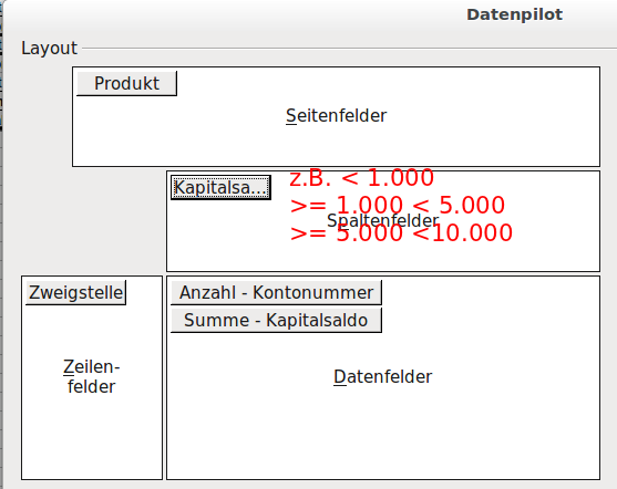

mal wieder eine Frage zum Datenpiloten. Ich bin dabei diverse Auswertungen zu stricken. Ausgewertet werden sollen die Anzahl Konten sowie das Volumen pro Kapitalsaldobereich und Geschäftsstelle.
Dabei sollen die Saldenbereiche wie in anhängendem Screenshot als Spaltenfelder dienen, z.B. Saldenbereich 0-999,99, 1.000-4.999,99...
Ich habe mir zunächst damit beholfen, dass ich die Auswertung ohne Datenpilot und mit Summenprodukt-Formeln erstellt habe, frage mich aber, ob man sowas nicht viel einfacher auch mit dem Datenpiloten machen könne.
Bedingt lässt sich das wohl mit Gruppierungen machen. Bekomme ich hier aber auch freie Saldenbereiche hin?
Hat jemand einen Tipp für mich?
Zusatzfrage: Wie lasse ich auch Nullwerte bei Auswertungen mit dem Datenpiloten anzeigen (LO 3.4.4)?

Datenpilot - "freie" Zahlenbereiche als Spaltenfelder?
- Auswahl_109.png (23.74 KiB) 596 mal betrachtet

Selektiere in der Datenpilotausgabe eine beliebiges Konto und rufe →Daten→Gruppierung und Gliederung→Gruppierung auf.
Allerdings lässt sich nur ein festes Intervall einstellen - zb. 4999
Edit: Offenbar hast du die →Gruppierung schon gefunden....für variable Intervalle müsstest du wohl im Quellbereich eine Hilfsspalte mit Konto-"kategorien" anlegen.

jou, nach etwas rumprobieren, bin ich auf die Gruppierung gestoßen und genau auf das Problem mit den festen Intervallen.Edit: Offenbar hast du die →Gruppierung schon gefunden....
Wieder mal die einfachste Lösung auf die ich mal wieder nicht gekommen bin.für variable Intervalle müsstest du wohl im Quellbereich eine Hilfsspalte mit Konto-"kategorien" anlegen.
