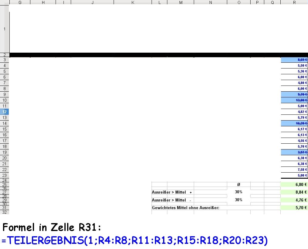

in der Zelle R31 bilde ich "von HAND" ein Teilergebnis.
In das Teilergebnis sollen nur die Werte einbezogen werden, die im Bereich R3:R23
mit weißem Hintergrund dargestellt sind. Die Werte mit blauem Hintergrund sollen nicht berücksichtigt werden.
Da sich die Werte [Bereich R3:R23] häufig ändern, ist es mühsam, diese immer wieder von Hand zu erfassen.
Wie ändere ich die Formel, damit die weiß hinterlegten Zellen immer automatisch in das Teilergebnis mit einbezogen werden?

meines Wissens ist es nicht möglich mit Formeln auf Formatierungen zuzugreifen.
Frage:
Haben die Zellen, die weiß hinterlegt sind etwas gemeinsam?
Bzw. WANN werden die Zellen weiß hinterlegt?
Eine Beispieldatei wäre hier sehr hilfreich.
Andernfalls wäre das evtl. über ein Macro machbar.

TEILERGEBNIS wird üblicherweise angewendet in Bereichen mit per Filter ausgeblendeten Zeilen
Indiziere die gewünschten Zellen in einer Nachbarspalte mit zB. 1, filtere anhand der Nachbarspalte und verwende:
Ps. Und lass bitte in Zukunft die fetten Screenshots weg, und häng stattdessen im Zeifelsfall einfach eine kleine Beispielsdatei an.
