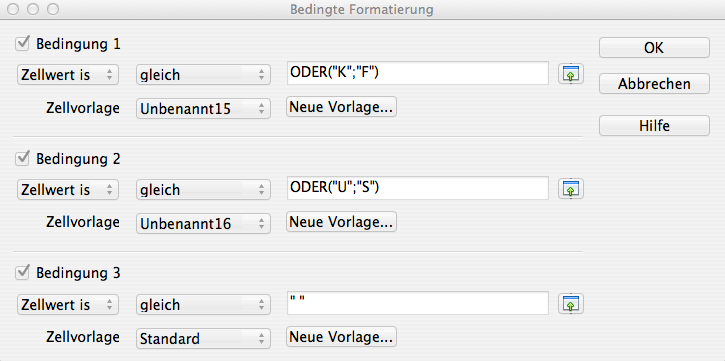

Da bin ich noch mal...
In der bedingten Formatierung kann ich doch mit ODER arbeiten, oder?
Im Dateianhang habe ich einen Screen meiner bedingten Formatierung. Ich habe nun schon gesucht wo mein Fehler liegt, doch nichts gefunden. Vielleicht liegt es auch an der Reihenfolge...#
Wenn ich die bedingte Formatierung so einpflege, dann wird mir der komplette Bereich "rot" gefärbt.
Was möchte ich denn eigentlich?
Wenn in dem Zellenbereich D5:AH14 Ein K oder ein F steht soll sich der Hintergrund rot färben. Steht in dem Zellenbereich D5:AH14 ein U oder ein S soll sich der Zellenhintergrund grün färben. Steht da nichts drin, soll er Standard bleiben...
Vielleicht kann mir da jemand einen kurzen Tipp geben...
Vielen Dank im Voraus
LG Emy
LG Emy

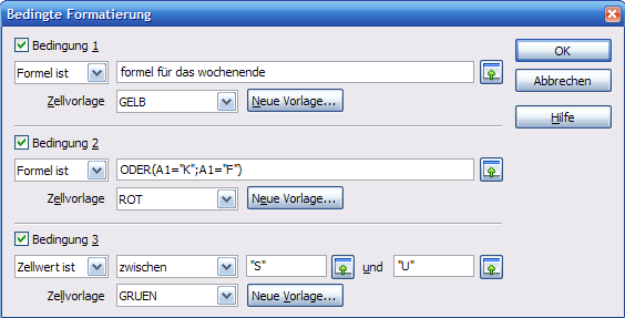

Re: Urlaubsplanung in einer Tabelle
Hallo Emy,
Ja, aber dann nur wie folgt. (Beispiel)
Nein, so wie Du es vorhast geht es nicht.
Beispiel.
Du gibst als 1. und 2. Bedingung die Formatierung für die Abwesenheiten ein, und als 3. die für das Wochenende. Von Montag bis Freitag ist das ja egal. Aber wenn Du auch noch für das Wochenende eine Abwesenheit eingibst, dann wird auch dann die Abwesenheitsformatierung zum tragen kommen, jedoch nicht die für das Wochenende.
Anders verhällt sich das, wenn Du als 1. Bedingung die Formatierung für das Wochenende angibst, und für die 2. und 3. die Abwesenheit. Denn dann wird das Wochenende dementsprechend formatiert, egal ob ein Abwesenheitskürzel drin steht, oder nicht.
Nehmen wir als Beispiel S und U.
Wenn Du dir sicher sein kannst das nicht der Buchstabe T dort eingetragen wird, dann kannst Du die Bedingte Formatierung auch wie folgt aufbauen.
Natürlich gibts auch noch ne Möglichkeit eine Überprüfung einzubauen die es verhindert das z.B. der Buchstabe T eingegeben werden kann, aber darum können wir uns später kümmern. Jetzt gehts erstmal darum das Du die Bedingte Formatierung so weit verstehst und in den Griff kriegst.
[edith]
Wim war schneller
. Macht aber nix.
Ein klares Jaeien.In der bedingten Formatierung kann ich doch mit ODER arbeiten, oder?
2. Bedingung
Formel ist | ODER(A1="K";A1="F")
Die Reihenfolge ist natürlich ein Faktor den man berücksichtigen sollte.Vielleicht liegt es auch an der Reihenfolge.
Beispiel.
Wie schon eben gesagt, funktioniert deine Idee so nicht. Du kannst also meinen eben genannten Vorschlag anwenden. Es gibt da aber noch eine Methode die Du eventuell anwenden könntest, die aber mit äußerster Vorsicht zu geniesen ist.Wenn ich die bedingte Formatierung so einpflege, dann wird mir der komplette Bereich "rot" gefärbt.
3. Bedingung
Zellwert ist | zwischen | "S" | und | "U"
[edith]
Wim war schneller

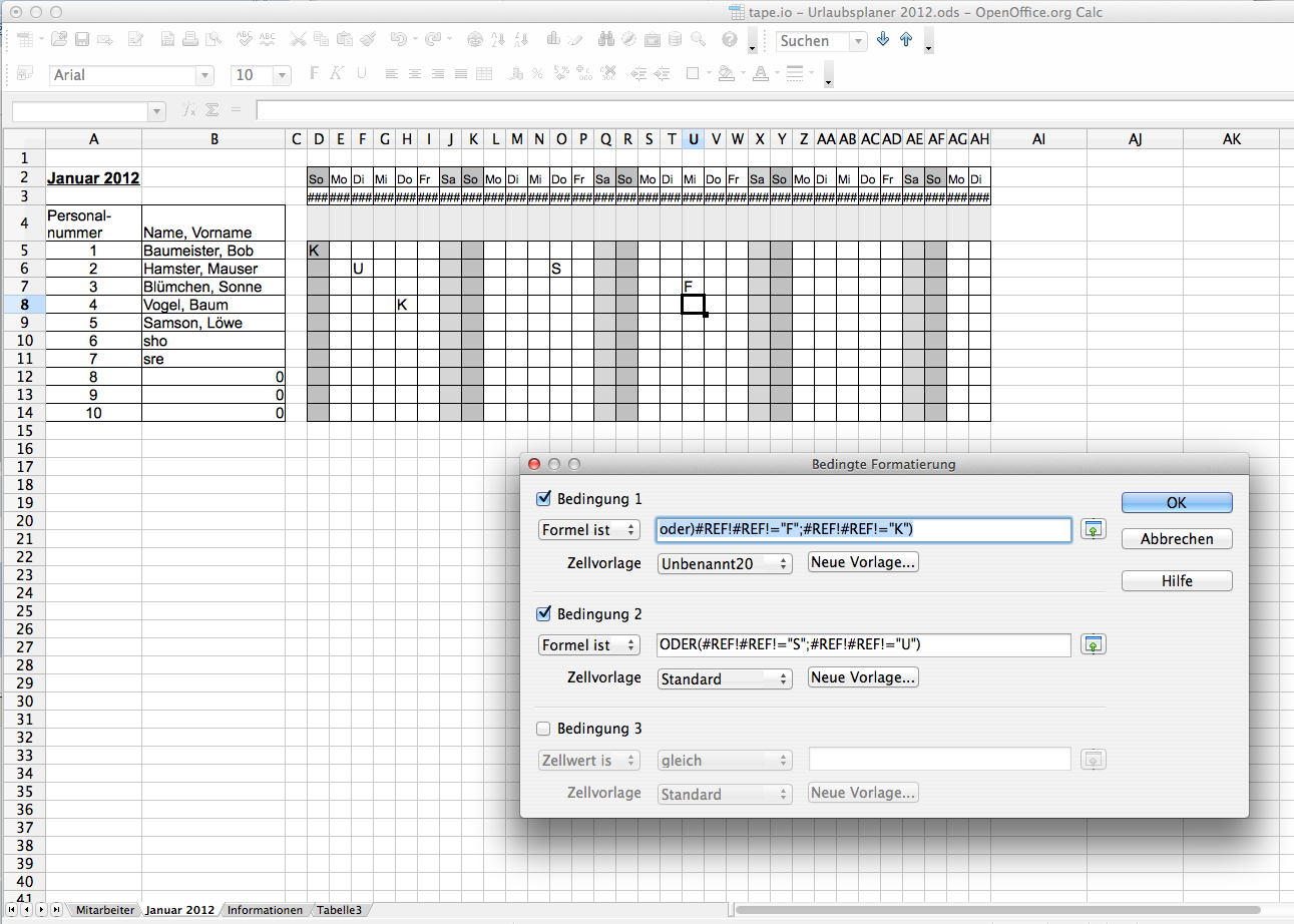

Seit Tagen bin ich am verzweifeln.. Teste, lese in Foren nach und raufe mir die Haare...
Es funktioniert nicht... Siehe anhang! Wenn ich dann noch mal in die "bedingte Formatierung" rein gucke sieht es dann wie im Screen aus...
Jetzt mal ne Grundlegende Frage. Gibt es Unterschiede wenn ich nicht mit Win XP oder 7 arbeite sondern mit dem Apple Mac OS X???
Liebe Grüße
Emy
Liebe Grüße
Emy
- fail…dump.png (158.48 KiB) 3971 mal betrachtet

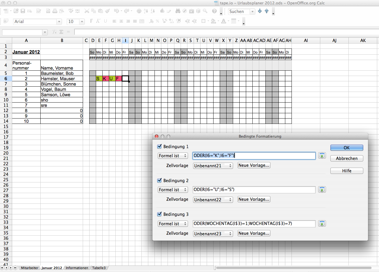

Gott, warum habe ich denn bei der bedingten Formatierung das ganze Feld markiert? O_o
Jetzt wo du es gesagt hast ist es mir wie Schuppen von den Augen gefallen. Natürlich konnte das nicht funktionieren...
Wie im Screen zu sehen klappt es nun.
Ich danke noch mal recht herzlich...
Ihr habt Super geholfen. Jetzt werde ich die Monate erst mal fertig stellen und dann mal schauen ob ich den dann nutzen kann.
Liebe Grüße
Emy
Liebe Grüße
Emy
- Danke...^^
- yeehaw.png (160.93 KiB) 3968 mal betrachtet
Hallo Emy,
Markiere den Bereich von AH14 nach D5. Und nicht umgekehrt. Und bedenke das Du dich bei der Erstellung der Bedingten Formatierung dann in D5 befindest, und nicht in AH14.
Vielleicht klappts ja jetzt auch so rum. Viel Erfolg
Kannst Du auch. Aber dann solltest Du dir unbedingt folgendes merken, denn sonst....Gott, warum habe ich denn bei der bedingten Formatierung das ganze Feld markiert?

Ist vielleicht das kleinste, doch es nervt. Ich habe in den Tabellenblättern Januar 2012 - Dezember 2012 In der Zeile 3 das Datum für die Tage per Hand eingegeben. Was ja nicht schlimm war, doch im Grunde möchte ich nur den Tag angezeigt bekommen mit der Zellenformatierung TT. Dies klappt aber nicht, Warum?

Problem No1:
Keine Ahnung warum das bei Dir nicht geklappt hat. Ich habe Deine Datei mal geöffnet, die Zellen der Tage markiert -> auf Standardformatierung zurückgesetzt -> anschließend auf Datum "TT" -> funktioniert.

Problem No1:
Das liegt an der Formatvorlage "nothing". Du hast dort bei der Kategorie *Zahlen* auf Text "@" eingestellt. Richtig wäre aber Datum und dann *TT*.
Ferner hast Du dort auch die falsche Bedingte Formatierung mit
angewendet, die dir dort natürlich nichts bringt.

Problem No1:
ODER("So";"Sa")
