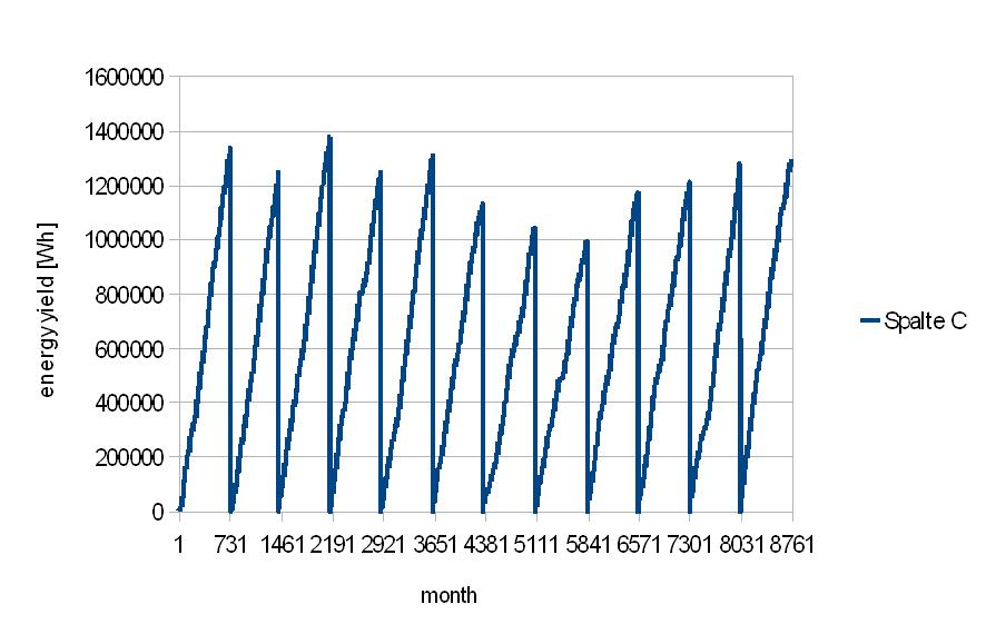

Guten Abend,
bitte um Hilfe bei folgendem Problem:
Ich möchte einen Datensatz (8760 Werte = 1 Jahr) in einem Liniendiagramm (siehe Attachment) bzw. auch in einem Säulendiagramm darstellen.
Wie kann ich die X-Achse einstellen, damit sie Jan, Feb, Mar oder 1-12 anzeigt?
Danke für alle Vorschläge / Bemühungen! :)

indem Du in deiner Tabelle eine Spalte mit dem jeweils zu deinen Daten passendem Datum anlegst.
Das kannst Du berechnen, da es sich bei deinen Daten vermutlich um Stunden handelt.
Angenommen in Spalte A stehen die Stunden, beginnend bei 0, dann kannst Du das Datum in Spalte B, wenn das Anfangsdatum der 01.01.2012 ist, so berechnen:
=DATUM(2012;1;1)+(A1/24)
Formel in Spalte B runterziehen, Spalte als Datum formatieren.

cool, danke! :)
