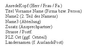

so sollte es aussehen:
Original Schrift 12Punkt.jpg (15.23 KiB) 1392 mal betrachtet

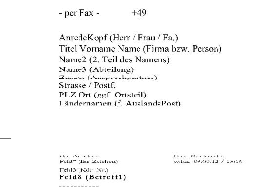

so sieht es aus:
Da ich gleichzeitig die Fax-Software upgedatet hatte, wandte ich mich an den Programmierer.
Nach neun Mails hin und her kam raus: writer schickt falsche Daten an den Faxtreiber.
Dann habe ich MS-Fax installiert - gleiches Problem, also die Ansicht des Programmierers bestätigt.
Nachdem ich das writer-Dokument als PDF gespeichert habe, und aus PDF-XChangeViewer gefaxt habe, einmal so, wie das Dokument vorlag, dann als Bild-Datei, war ich mir nicht mehr sicher, daß writer Schuld ist, denn der Fehler trat in ähnlicher Art und Weise auf.

ein Fax, das ich gestern an eine Firma geschickt hatte (aus writer), war noch verstümmelter : oberste Drittel habwegs lesbar, der Rest wohl nicht. Da mein Absender noch lesbar war, wurde ich gebeten es nochmal zu schicken, das als Bild aus dem PDF-Viewer soll es dann auch nicht lesbarer gewesen sein.
Ein Fax, das ich an mich selbst schicke, kommt als *.tif-Anhang einer eMail von >arcor<.
Heute habe ich auch noch das Demo von Fax-Office 5.2 ausprobiert - ähnliches Problem (die gestauchten Zeilen sind über das Blatt verteilt).
Scheint als Verursacher nur noch die Hardware in Frage zu kommen, bzw. der Hardware-Treiber (also nicht der [FAX-]Drucker-Treiber).
