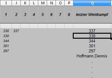

Bin doch noch nicht durch. *heul*
Jetzt ist fast alles klar bis auf diese Matrixformel:
=WENN(SUMME(I4:P4);INDEX(A4:P4;MAX(WENN(I4:P4>1,1;SPALTE(I4:P4);"")));"")
Diese steht jetzt in allen Zellen Q3:Q12
Wie auf den Bild zu sehen zeigt sie mir aber immer noch in Q4 den "ersten Wert" der Zelle I4 an obwohl in Spalte J bereits ein neuer Wert steht und somit eigentlich für J4 0 gelten soll.
Anders ausgedrückt: In ALLEN Zellen I3:P12 stehen Werte um die 0,0000irgendwas. Ist der Wert aber kleiner als 1 soll die Formel mir eine 0 ausgeben und in Q3:Q12 auch anzeigen, ansonsten den Wert>0
Geht das?
Blacky
