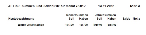

Hallo, in einem Bericht will ich eine einfache Liste gruppieren und mit Summierungen versehen. Nach einigem Hin und Her klappt es doch halbwegs ordentlich; aber zwischen dem letzten Gruppenfuß und dem Berichtsfuß wird überflüssigerweise ein Seitenumbruch mit Seitenfuß und neuem Seitenkopf eingefügt. Auf der letzten Seite stehen also nur noch die Kopfzeile der Seite, die Feldnamen der Tabelle und die Summierungen zum Bericht. Vor allem die Versuche von RobertG in Übertrag & Zwischensumme... deuten darauf hin, dass mein Problem auch zu den von ihm festgestellten Fehlern gehört.
Gibt es einen Trick, den Berichtsfuß auf die vorherige Seite zu bringen (der Platz ist mehr als ausreichend)? Meine Einstellungen lauten sowohl beim Gruppenfuß als auch beim Berichtsfuß: Seitenumbruch erzwingen "Keine", zusammenhalten "nein".
Nachtrag: Dass der Report Builder (Version 1.2.3, im Designer bezeichnet als Oracle Report Builder) ziemlich fehlerhaft ist, habe ich bei der Suche hier im Forum schon festgestellt. Ich habe mir deshalb nicht mehr die Mühe gemacht, die Fehlerliste durchzusehen. Bei anderen Problemen (z.B. Linien oder Gruppierung nach Anfangsbuchstaben) verzichte ich auf die Verbesserung des Berichts oder ändere lieber die VIEW in der Datenbank.

- Fehlerhafte Anzeige der letzten Seite
- jt-report-pagebreak.jpg (13.93 KiB) 6195 mal betrachtet

Hallo Robert, ich habe unsere Beispieldateien nochmals genau verglichen und nur die folgenden Unterschiede festgestellt:
Ich bin mir unter diesen Umständen nicht mehr sicher, ob es als Bug bezeichnet werden soll oder nicht nur ein Nebeneffekt einer gewünschten Eigenschaft ist. Es gibt durchaus Gründe dafür, dass der Berichtsfuß auf eine eigene Seite kommen sollte. Vielleicht kann man sich auch auf einen Hinweis im Handbuch beschränken (Abschnitt "Tipps und Tricks" oder so).
Gruß Jürgen
* Das soll bedeuten: Auch wenn ich dafür deine Einstellung übernehme, ändert sich am Problem nichts.
- Gruppenkopf "klasse": bei dir vorhanden (ohne Inhalt), bei mir nicht vorhanden. Für das Problem nicht relevant.*
- Gruppenkopf/-fuß "konto": bei dir vorhanden (aber auf sichtbar=nein gesetzt), bei mir nicht vorhanden. Für das Problem nicht relevant.*
- Berichtskopf: bei dir sichtbar=ja, bei mir sichtbar=nein. Das ist der entscheidende Unterschied.
