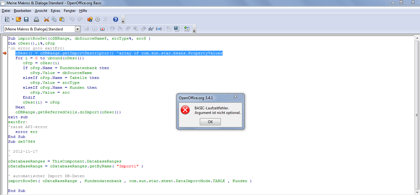

Re: Automation Base Daten in Calc importieren
Also, ich hab das jetzt versucht mit der Anleitung und deinen Codes, aber es kommen laufend Fehlermeldungen:
zB. BASIC-Laufzeitfehler.
Argument ist nicht optional
und markiert mir dann folgende Zeile:
oDesc() = oDBRange.getImportDescriptor() 'array of com.sun.star.beans.PropertyValues
Hy! Ja, hab ich gemacht. Danach kommt jeweils die Frage, ob ich die Daten in "Import1" ersetzen möchte...
Was ich noch nicht verstehe ist, ob ich im Code auch die Zeilen wo
bla bla bla "Datenbank"
bla bla bla "SourceObject" und "SourceType" auch ändern muss? Und "Import1"...
Oder wirklich nur die von Dir blau markierten Texte...
Hab ich. Oder?
- Unbenannt3.PNG (90.98 KiB) 3951 mal betrachtet
- komma4
- Beiträge: 5332
- Kontaktdaten:
Nein, hast Du nicht!
Du übergibst zwei (leere) Variablen Kundendatenbank und Kunden
Du solltest zwei Zeichenketten übergeben:
Klappt das jetzt?
importRowSet( oDataBaseRange , "Kundendatenbank" , com.sun.star.sheet.DataImportMode.TABLE , "Kunden" )Cheers
