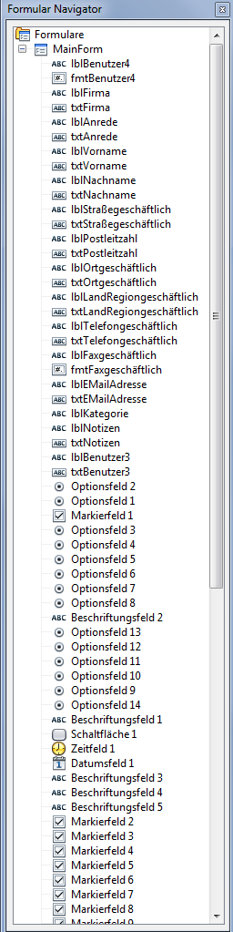

Re: Formulareintragungsart ändern (Oder wie man das nennen s
Hallo Vanner,
das hat jetzt mit der Ferndiagnose natürlich so seine Haken. Hast Du vielleicht ein Formular mit Unterformular? Wenn Du ein Element auf Deiner Formularansicht anklickst, dann öffnest Du über dieses Element nur das Formular, zu dem dieses Element gehört.
Gehe noch einmal in den Bearbeitungsmodus des Formulars.
An der unteren Leiste ist ziemlich weit links ein Button, mit dem Du den Formularnavigator öffnen kannst.
Öffne den Navigator und mache von diesem Fenster einen Screenshot. Diesen Screenshot kannst Du dann hier posten.
Mach' dann auch noch einen Screenshot von den Daten-Eigenschaften des Formulars, die Du bearbeitet hast. Dann sehen wir weiter.
Robert

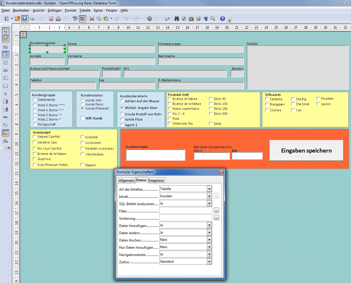

Et voilà, ich hoffe das hilft weiter...
- Unbenannt.PNG (150.23 KiB) 2863 mal betrachtet
Hab erst jetzt genauer gemerkt was du meintest...
- Unbenannt2.PNG (46.86 KiB) 2860 mal betrachtet
Hallo Vanner,
die Einstellungen sind eigentlich korrekt. Du hast lediglich ein Formular im Formularnavigator zu sehen, kein Unterformular. Du erlaubst das Hinzufügen und ändern von Daten und hast am unteren Bildschirmrand eine Navigationsleiste.
Da es sich um ein einfaches Formular handelt kannst Du nicht so navigieren, wie Du Dir das vorstellst. Die Navigation geht nur über die Navigationsleiste am unteren Bereich. Die Felder des Formulars enthalten ja alle den originalen Inhalt. Durch einen anderen Eintrag änderst Du diesen Inhalt.
Wenn Du auf andere Art und Weise durch Deine Daten navigieren möchtest, dann musst Du in dem Formular eine Trennung von Formular und Subformular herbeiführen oder eine Lösung mittels Makro anstreben, die gleichzeitig Eingaben und schnelle Suchen ermöglicht.
Vielleicht schaust Du Dir dazu einfach einmal das Kapitel zu den Formularen aus dem Base-Handbuch für LO (ist übertragbar auf OOo) an: http://wiki.documentfoundation.org/imag ... re_V35.pdf
Vor allem im Unterkapitel "Hauptformular und Unterformular" wird so etwas (für einen etwas anderen Anwendungsbereich) vorgestellt.

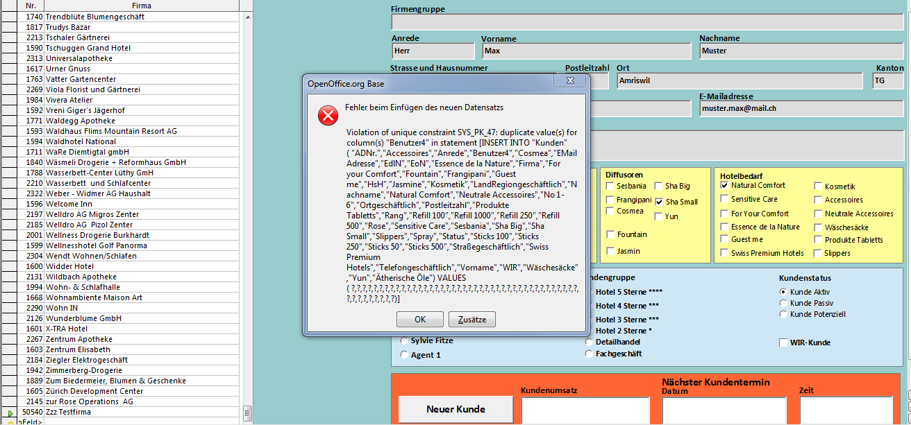

Ich werd noch wahnsinnig!
Jetzt klappt zwar die Bearbeitung der bestehenden Daten, aber ich kann dafür keine neuen Kunden mehr im Formular erfassen...!?!?
Hallo Vanner,
Du hast ein Hauptformular und ein Unterformular. In dem Hauptformular steht vermutlich der Primärschlüssel, der im Unterformular auch gebraucht wird. Ich hoffe einmal, dass Du im Hauptformular neben dem Primärschlüssel noch ein weiteres Feld stehen hast, z.B. den Firmennamen.
Wichtig ist jetzt, dass in der zugrundeliegenden Tabelle nur die Felder aus dem Hauptformular auch Pflichtfelder sind.
Gehe ins Hauptformular, gründe dort einen neuen Datensatz (durch Neueingabe des Firmennamens). Nach dem Speichern dieses Datensatzes kannst Du in das Unterformular wechseln und alle weiteren Daten zu diesem neuen Firmennamen eingeben.
Robert
Robert
Grmpf!
Ich packs nicht!
Ich packs nicht!
