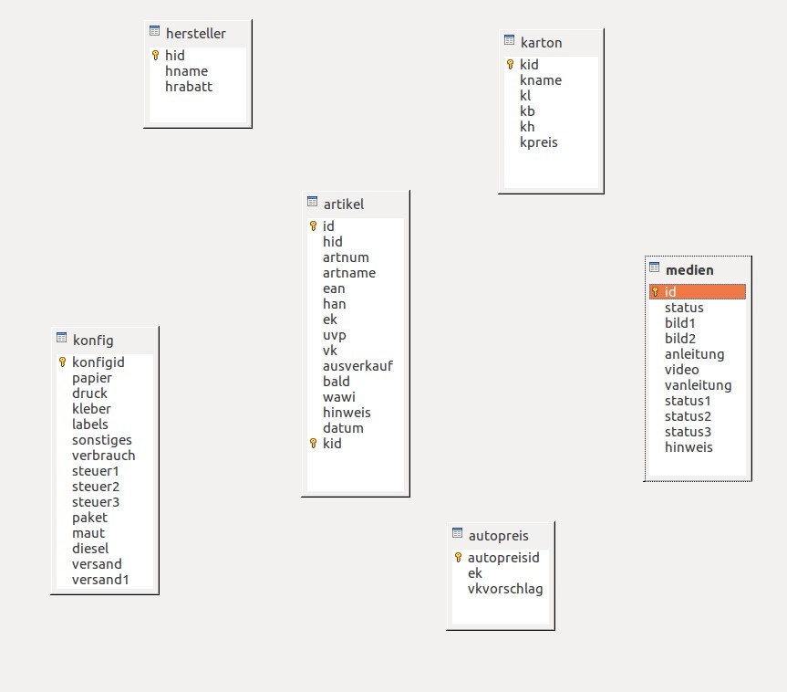

Wollt Ihr eventuell mal auf meine Übersicht gucken ob das okay aussieht?
Wenn ich da im übrigen Tabellen verbinde und speicher, sind sie wieder weg wenn ich sie neu öffne.

Re: Beziehungen auf MySQL erstellen?
Hallo Freaky,
scheint mir irgendwie logisch, dass die Tabellenansicht nachher nicht mehr da ist. Ich nehme an, dass Base die aus der Datenbank ausliest. Woher soll diese Ansicht sonst auch kommen. Und da keine Beziehungen definiert sind, brauchen da auch keine Tabellen zu stehen.
Ich habe das gerade einmal bei meiner MySQL-Datenbank getestet (LO 3.3.4, MySQL-Native-Treiber). Wenn Du InnoDB-Tabellen nimmst, dann kannst Du die Verbindungen ziehen. Sie bleiben auch stehen. In PHPMyAdmin werden die Verbindungen auch angezeigt.
In Deiner Übersicht hat die Tabelle "artikel" zwei Primärschlüssel. Warum?
Robert
Robert

Also die Tabellen stehen da hinterher schon noch so. Nur die angelegten Beziehungen werden nicht gespeichert.
Warum in der Tabelle zwei Primärschlüssel sind, weiß ich nicht, lässt sich auch nicht mehr entfernen, muss ich noch mal löschen und neu anlegen.

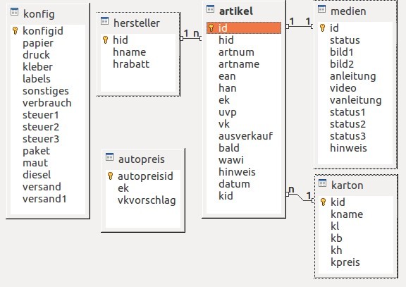

Eine Frage habe ich dennoch.
Meine Beziehungen sehen jetzt so aus: Dann müsste doch, wenn ich einen Artikel anlege, die automatisch generierte ID auch in der Tabelle "Medien" erscheinen oder?

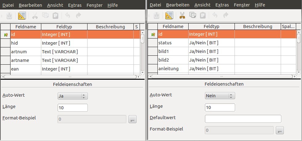

Hier die beiden Tabellen: Habe mir schon Beispielprojekte angeschaut, da ist es auch so, soweit ich das gesehen habe.
Hallo Freaky,
In Base wird der Übertrag über Formular und Subformular geregelt. Die Tabelle "artikel" gehört ins Hauptformular, die Tabelle "medien" ins Subformular. Ist ein "artikel" eingegeben, dann existiert eine "artikel"."id". Die wird übergeben an die "medien"."id".
Robert
Die automatisch generierte ID erscheint nicht in "medien". Sie muss dort eingetragen werden. Es darf nur zu jedem Artikel ein Medium existieren - aber auch gar keines.Freaky hat geschrieben: Dann müsste doch, wenn ich einen Artikel anlege, die automatisch generierte ID auch in der Tabelle "Medien" erscheinen oder?
